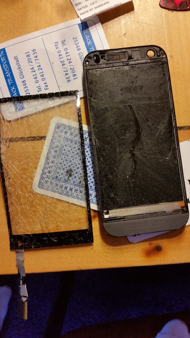

Hallo Ihr Lieben,
Fange mit einem kleinen -How to- für den reinen Glaswechsel beim HTC Mini 2 an / für einige auch als M8 Mini bezeichnet, richtig ist aber M5.
Schwierigkeitsgrad: Mittel
Erfahrungslevel: Mindestens Erfahrung Samsung S3 oder S4 und diese schon mehrfach erfolgreich gewechselt.

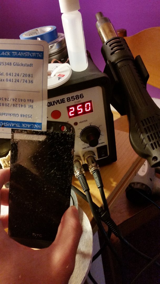

Equipment: Einfach / Heißluftpistole / Ebay reicht oder Soldering Station / habe ich in dem Fall genutzt wegen fester Temperatur. Skat -oder Pokerkarten / nicht aus Plastik und ein billiges Laserthermometer / in meinem Fall lieferte es nur Indizienwerte weil das Glas vollkommen zertrümmert war und somit der Laser keine gerade Fläche hatte zum reflektieren.
Also lasst uns loslegen!

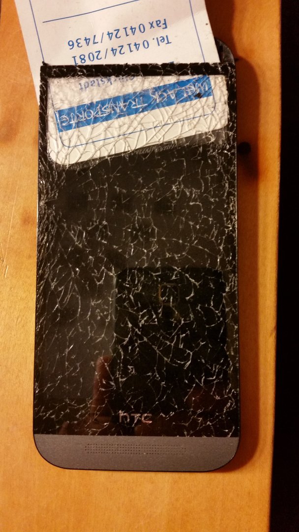

1. HTC zerlegen / Wichtig! Display im Rahmen lassen. NICHT entfernen. So habt Ihr Stabilität.
2. Einheit komplett erhitzen auf ca. 50 Grad. So vermeidet Ihr einen Hitzeschock und einen LCD Bruch.

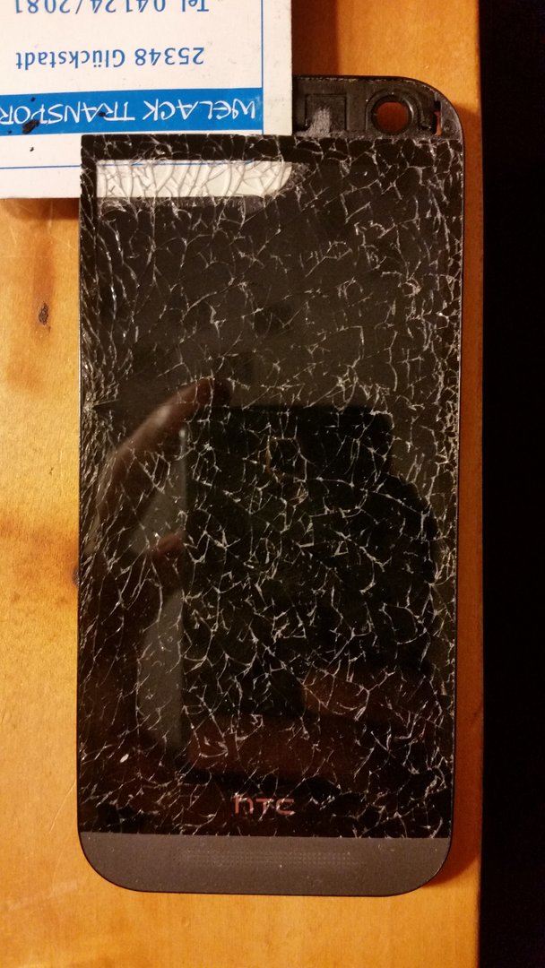

3. Wir fangen oben an. Erhitzen auf 85- 90 Grad/ maximal 108 Grad. Ist die absolute Schwelle. Ab 110 Grad depolarisiert das LCD und das wars dann.

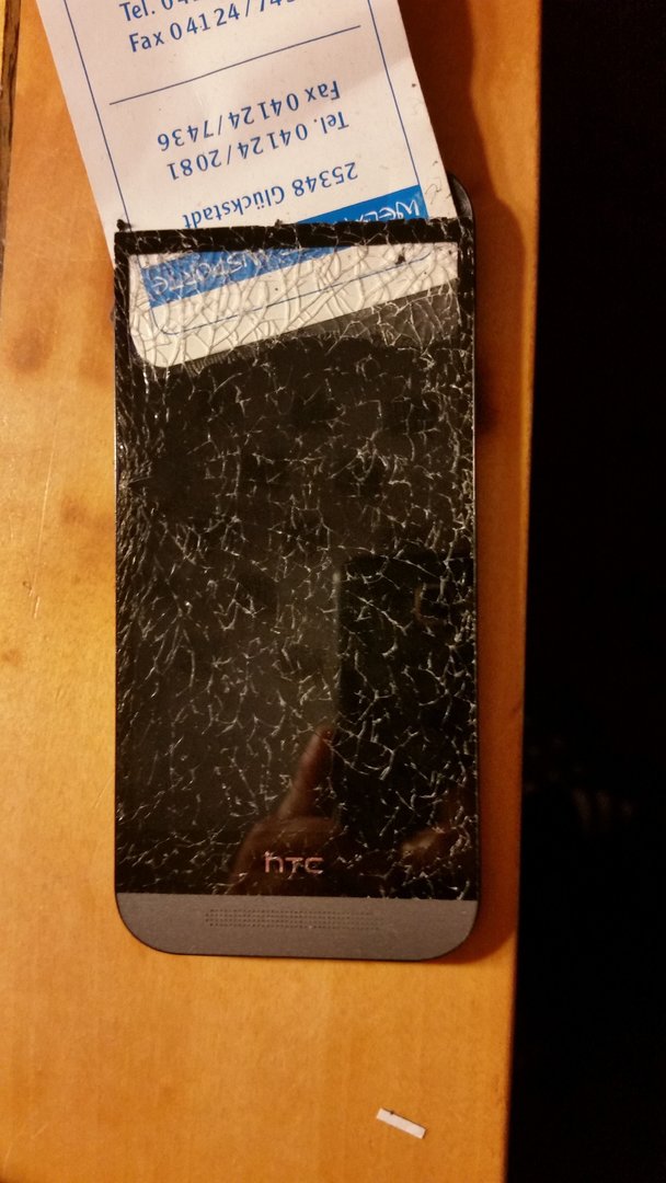

4. Mit einer Spielkarte vorsichtig unter das Glas gleiten. Nicht wild drücken oder hebeln. Notfalls nacherhitzen. Achtet drauf, dass Ihr unter der Touch Folie seid. Diese bildet mit dem Glas eine Einheit. Habt Ihr das Geschafft ist es die halbe Miete. Immer nacherhitzen immer immer immer. Ihr werdet mit der Karte maximal paar mm weit kommen, dann sehr Ihr wie der Kleber nicht mehr läuft, sondern flockt wie ein Schneeflockenmuster. Dann sofort wieder erhitzen

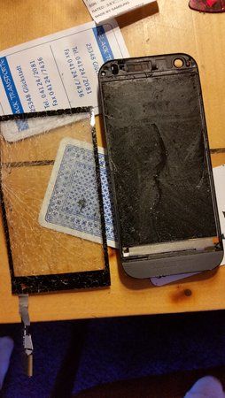

5. Fühlt Euch niemals sicher. Auch bei den letzten mm kann was schiefgehen. Achtet unten angekommen auf die Flexkabel. Langsam das gelöste Glas anheben und mit dem Flexkabel vorsichtig entfernen.
6. Jetzt die Sauerei. ... Kleber auf LCD entfernen. Dauerte am längsten und geht mit Isopropanol am Besten. Den Kleber auf dem LCD immer nachbefeuchten mit Isoprop und die zähe Masse entfernen.
Geschafft? Glückwunsch. Das neue Glas wie bekannt bei Samsung mit 2mm Tape und LOCA verkleben.
FERTIG!!! Aufwand ca. 2 Std.....
