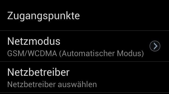

Was uns auffiel:
Wir können den Menü Punkt zum ändern des Netzwerkmodus nicht finden. Er ist definitiv nicht mehr da. Genauso der Punkt verfügbare Netze suchen.

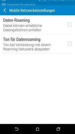

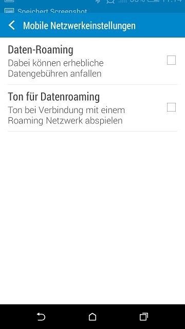

ich habe genau die selbe Herausforderung wie Obstler30.
Aktuell habe ich nur noch die Punkte "Daten-Roaming" und "Ton für Datenroaming". Es fehlen "Zugangspunkte", "Netzmodus" und "Netzbetreiber".
