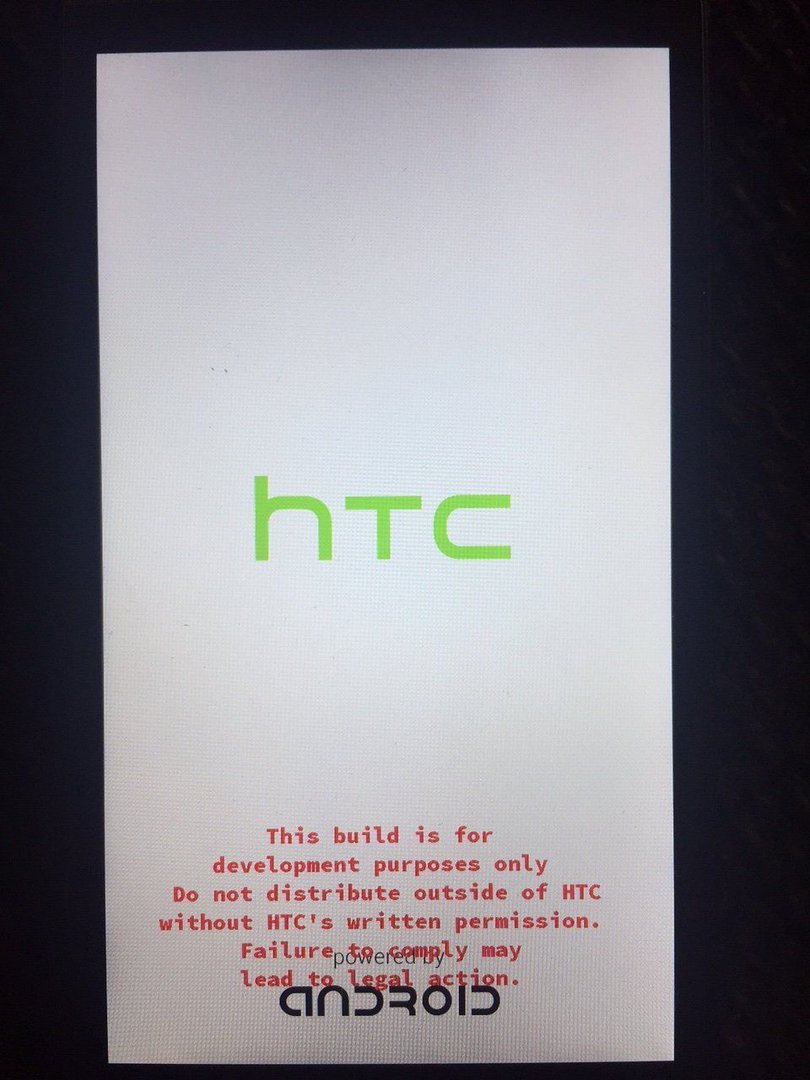

Ich habe folgendes Problem:
Bekommen habe ich ein HTC one mini 2 offen für alle Netze.
Da ich mit den ganzen Oberflächen nichts zu tun haben will und ein Fan von CM bin, war mein erster Streich das CM zu installieren. Gesagt getan, jedoch steht jetzt folgende Meldung beim Einschalten des Mobile:
"This build is for development purposes only - Do not distribute outside of HTC without HTC´s written permission.
Failure to comply may lead to legal action."
Siehe Foto...
Hat jemand eine Ahnung was ich machen kann???
John
Hallo John Abruzzii,
das ist nicht weiter schlimm und ganz normal;) Diese Meldung kommt sobald man einen CustomKernel (oder doch schon bei CustomROM?) installiert hat. Folgen hat diese Meldung nicht außer, du möchtest dein Handy zwecks Garantie einschicken. Dann musst du aber sowieso nochmal ran um dein Handy auf Originalzustand zu bringen.

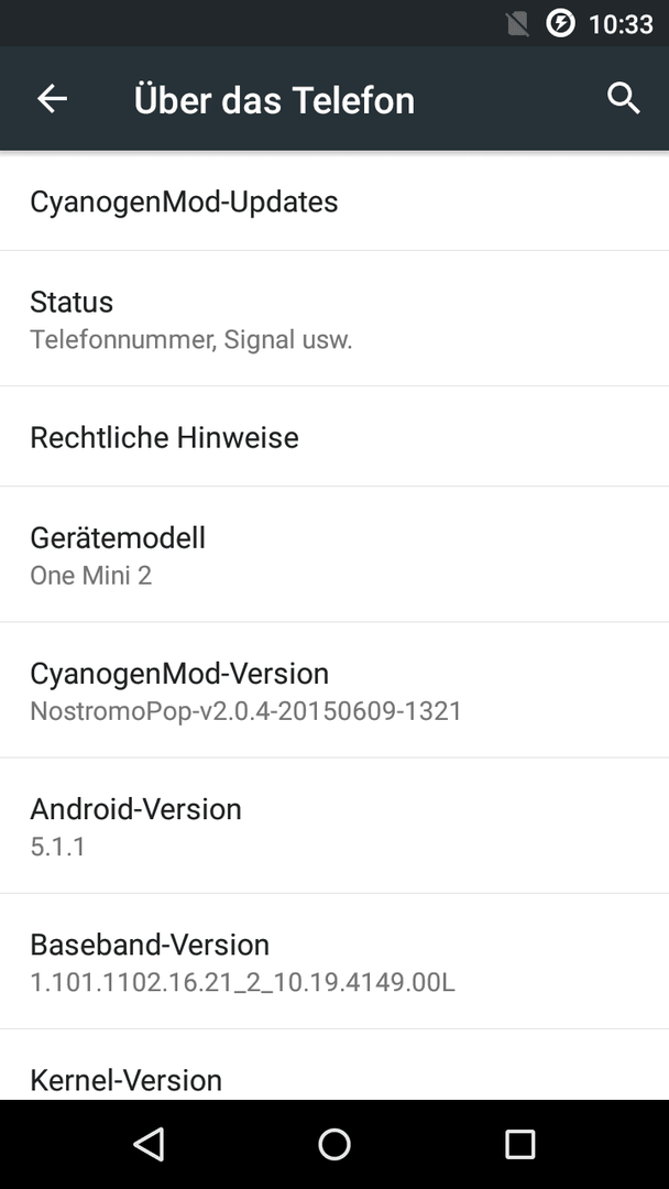

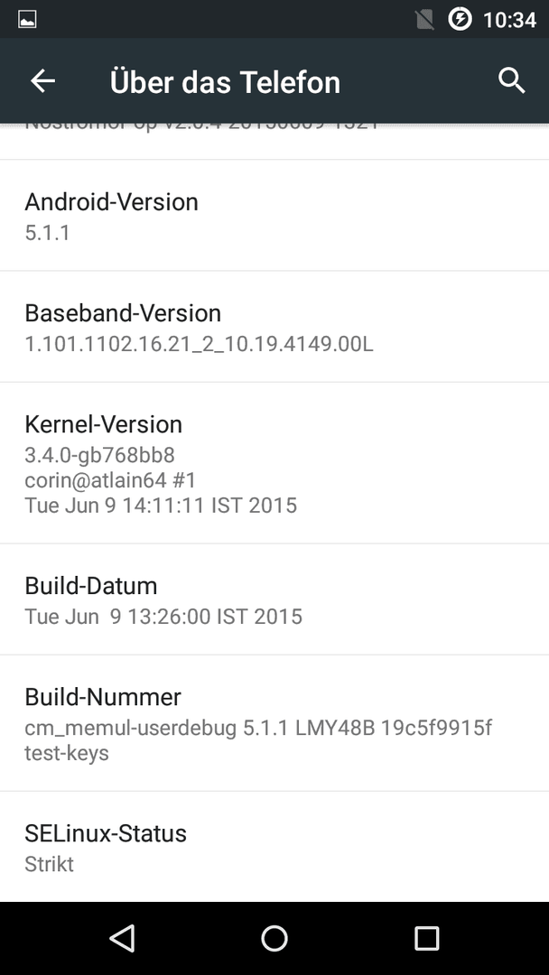

Hey, danke für deine schnelle Antwort!
Also ich habe TWRP v2.8.5.0
CM 12.1 genauer gesagt das von NostromoPop v2.0.4 da ja Cyanogenmod es nicht mehr weiter entwickelt...
Genaueres siehe bitte Screenshot :)
John
