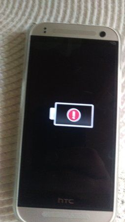

Hallo zusammen :)
Ich habe für eine Bekannte das Akku im HTC one mini2 gewechselt. Folgendes Problem habe ich damit. (Siehe Bild )
Sie meinte es ist ihr ins Wasser gefallen. Der Akku der jetzt drinnen ist Nägel neu und original von HTC .

Schau nach ob das erdungsband auf der platine klebt, reinige mit einer bürste die batteriekontakte auf der innen und aussenseite, dasselbe mit den akku kontakten.
