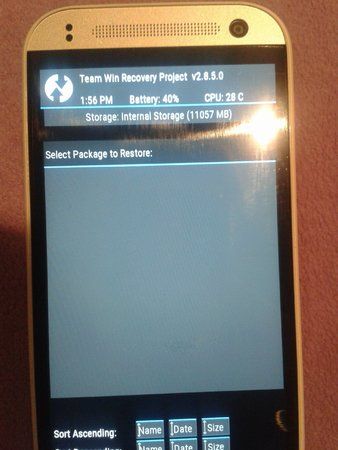

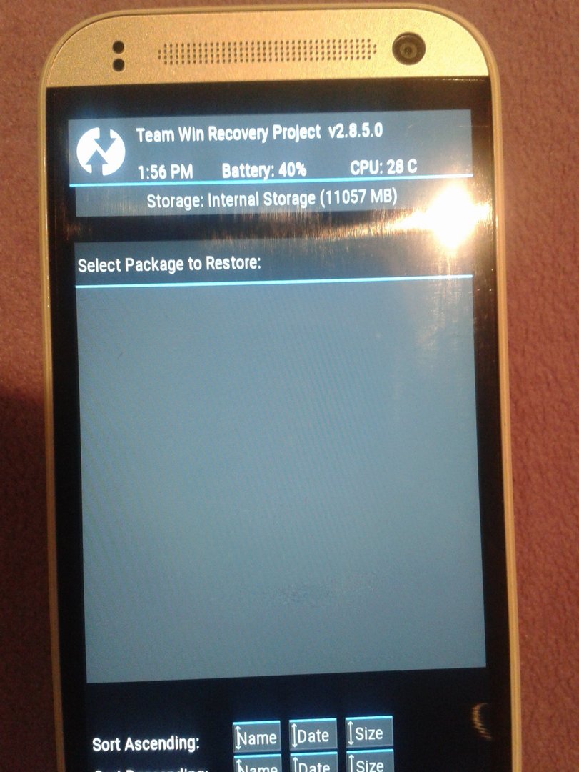

Wenn ich im Recovery auf Restore bin, kriege ich folgendes Bild:
da ist aber der interne Speicher ausgewält.
hast du denn auch alles so gemacht wie ich dir beschrieben hab, das TWRP auf de MICROSDcard ? und nicht auf den internen Speicher

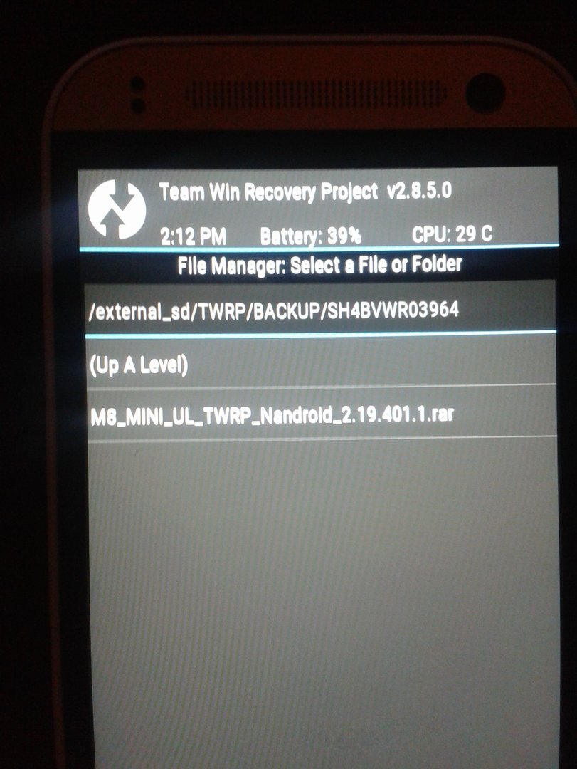

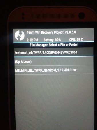

Hab jetzt mittels File Manager im Recovery mal als Beweis den Pfad abfotografiert.
sorry du mußt aber schon das Backup was du dir runtergeladen hast entpacken denn das ist eine rar.Datei wie ich sehe auf dem Bild
sorry war mein fehler,...dachte du wußtest das das man das vorher entpacken muß, ... grins

[DOUBLEPOST=1441397519,1441396503][/DOUBLEPOST]Ich muss dich leider enttäuschen. Ich habe die Datei definitiv entpackt und dann in den Ordner "SH4BVWR03964" kopiert.
Das Bild sieht nach wie vor so aus. Ich glaube Recovery würde das Nandroid Backup gerne auf dem internen Speicher haben. Kann das sein?
https://www.android-hilfe.de/attachments/20120101_010619-1-jpg.426298/
Ich hab natürlich den grauen Balken auf Storage: Micro SDcard geändert. Aber auch dort ist keine Datei, die ich anwählen könnte.
du kannst also garnichtmal deine MicroSDcard auswählen wie ich es dir beschrieben hab?
Wenn du dann dein Handy aus hast und in die Recovery gehst mußt du dann auf Restore gehn, dort unter der Uhr , Battery und CPU Anzeige ist ein hellgrauer Balken auf den gehst du drauf und wählst dann MircoSDCard aus
denn ich seh das da immernoch Internal Storage steht das heist das der Interne Speicher ausgewählt ist
Doch doch, das klappt. Ist nur das Bild von vorhin, welches ich erneut hochgeladen habe.
Die MicroSDcard kann ich anwählen, aber dort ist quasi kein "Package", welches ich zum restore anwählen kann
