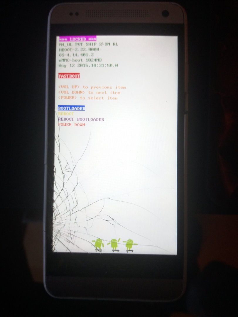

Folgendes zeigt mir das Display an:
*** Locked ***
M4_UL PVT SHIP S-ON RL
HBOOT-2.22.0000
OS-4.14.401.2
eMMC-boot: 1024 MB
Aug 12 2015,18:31:50.0
Fastboot USB
<VOL UP> to previous item
<VOL DOWN> to next item
<POWER> to select item
Auswahl:
BOOTLOADER
REBOOT (gelb hinterlegt)
REBOOT BOOTLOADER
POWER DOWN
HBOOT:
*** Locked ***
HBOOT-2.22.0000
OS-4.14.401.2
eMMC-boot: 1024 MB
HBOOT
FASTBOOT
RECOVERY
FACTORY RESET
CLEAR STORAGE
SIMLOCK
CHECK SMARTSD
IMAGE CRC
SHOW BARCORDE
Nichts dergleichen oben reagiert, wiederholt sich oder ich lande im FASTBOOT.
Wie bekomme ich die Kiste ggf. wieder zum Laufen?
Aus Internetquellen habe ich zumindest den Indiz, dass kein Android installiert sein könnte.
mit Dank voraus
GvGHunter
Screenshots:

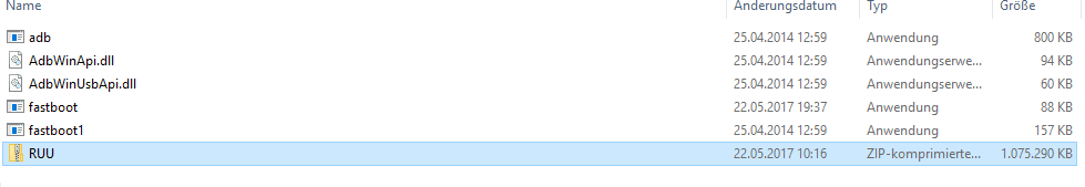

[doublepost=1495441882][/doublepost]Konnte sie mit 7Zip öffnen - nun rätsel ich nur noch wie ich die .zip-File auf's Phone bekomme. War das via "Fastboot flash zip "Ordner.zip" Seriennummer im CMD?
Das gibt das CMD als Feedback zurück.
Woran scheitert es?

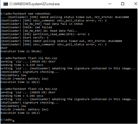

Ergebnis diesmal :)
Ich wundere mich dass der Akku low sein soll, hängt das Phone seit gestern am Cable.
Lädt er ggf. nicht mehr, wenn er im Bootloader-Screen hängt?
Denn die rote LED hinter der Blende blinkt mehr oder weniger. ADB sagt aber dass der Akku noch Gut sei, lädt diesen aber offenbar nicht.
Welche RUU.zip versuchst du denn da zu flashen? Die die ich dir verlinkt habe ist 1 GB groß und diese nur 39MB?!
Die ist auch 1 GB groß, weil es die von dir ist.

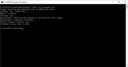

Versuch mal bitte diese firmware.zip zu flashen. Anleitung ist die selbe wie bei der RUU;)
Gruß Leon
Die in "firmware.zip" umbenennen?
Ergebnis:
Code:
C:\adb>fastboot flash zip firmware.zip
sending 'zip'... (18635 KB) OKAY
sending time = 2.271 secs
writing 'zip'... (bootloader) adopting the signature contained in this image...
(bootloader) signature checking...
FAILnot allowed
FAILED (remote: not allowed)
Execution time is 6(s)

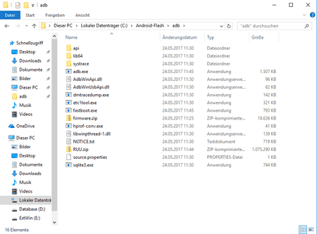

Hab eins von Androidpit geklaut der hatte den fastboot mit an Board. Die Firmware habe ich darein geschoben samt RUU - die auf C:\ verschoben und in der Firewall, Antivirenscanner in die Ausnahme listen lassen damit nix schief läuft :)
Microsoft's Tool zum Entfernen bösartiger Software scannt noch. Eine Bedrohung hat er wohl noch, dürfte aber was harmloses sein, oder die Reste vom Trojaner der mal drauf war.
[doublepost=1495619650,1495619379][/doublepost]So sähe der Inhalt des Android-Flash Ordner aus.
[doublepost=1495620067][/doublepost]Scheint so, als wäre der Akku so down, dass der seit paar Tagen den schon nicht mehr lädt.

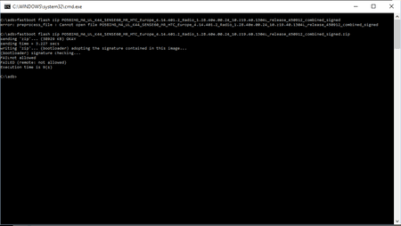

[doublepost=1495624607,1495624550][/doublepost]Seit neuem auch wieder die Meldung: remote not allowed
[doublepost=1495624786][/doublepost]Befehl adb reboot bootloader meldet: error: no device/emulators found - Treiber für HTC One Mini ist installiert und wird vom Rechner erkannt als "HT38XWA04741" ergo My HTC. Weiterer Status war: Battery Health: Good
