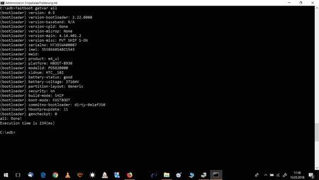

ich habe mir ein HTC One Mini (M4) gebraucht gekauft, welches leider einen Softwareschaden hat.
Das Problem liegt daran, dass es nurnoch in den Bootloader bzw. Fastboot Modus startet.
Also scheint es so, als ob die Software einen Schaden hat und das Handy nicht mehr starten kann.
Im Bootloader wird folgendes angezeigt:
*** LOCKED ***
M4_UL PVT SHIP S-ON RL
HBOOT-2.22.0000
OS-4.09.481.3
eMMC-boot 1024MB
Jun 24 2014, 15:21:25.0
FASTBOOT
<VOL UP> to previous item
<VOL DOWN> to next item
<POWER> to select item
BOOTLOADER
REBOOT
REBOOT BOOTLOADER
POWER DOWN

EDIT: Im fastboot usb Modus konnte ich die CID auslesen, Ergebnis: HTC__102

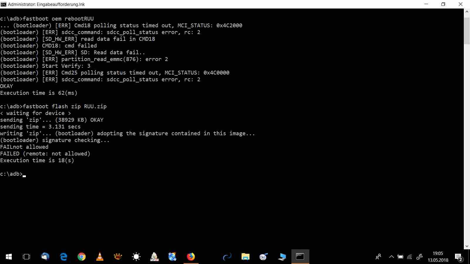

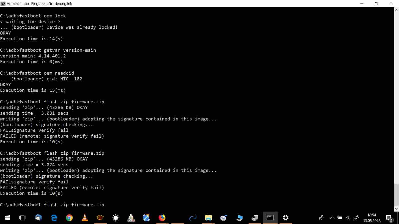

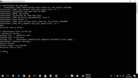

Ich habe genau das gleiche Problem. Ich habe alles schon versucht. Das Smartphone lässt sich mit dem PC verbinden. Ich kann auch fastboot Befehle im CMD ausführen. Ich bin auch der Meinung das ich die passende RUU.zip heruntergeladen habe. Aber ich bekomme immer Signaturfehler, wie in den Screenshots zu sehen. Ich bin irgendwie sehr verzweifelt. Vielleicht kann jemand mir noch einen entscheidenden Tipp geben.
