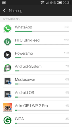

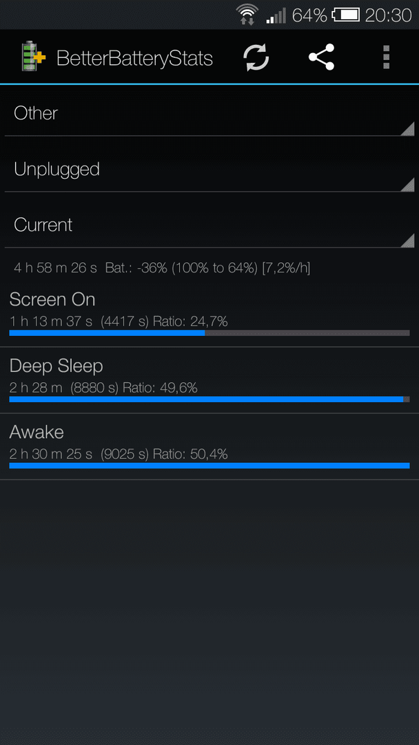

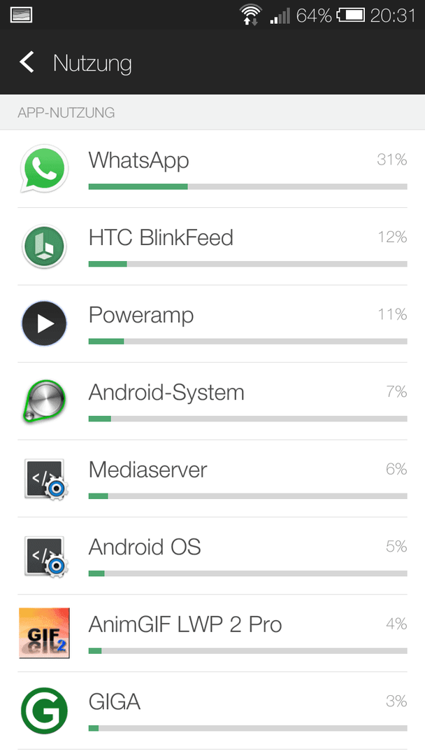

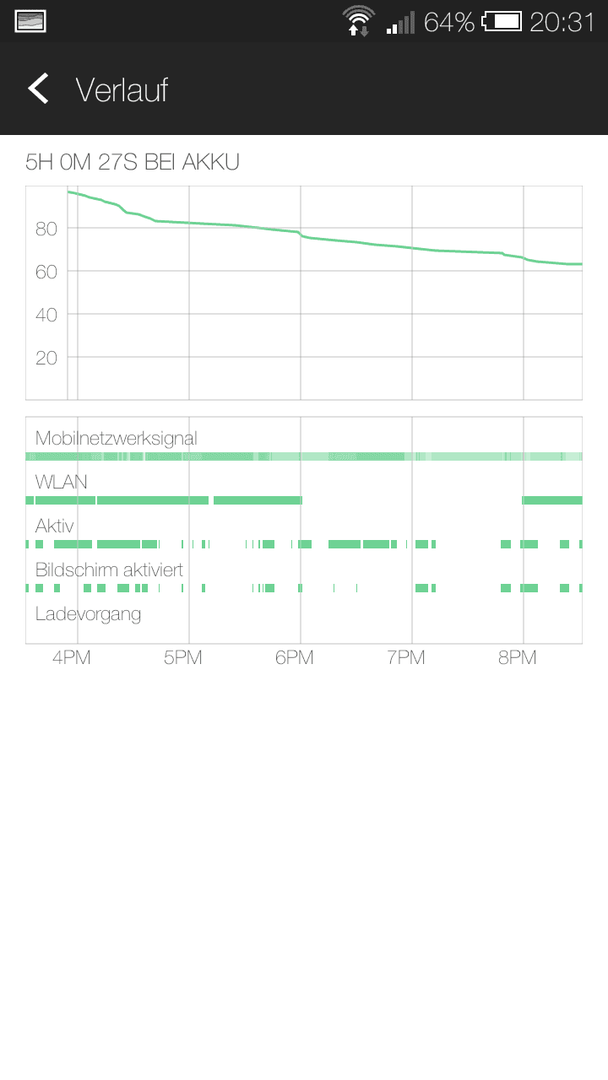

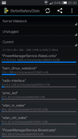

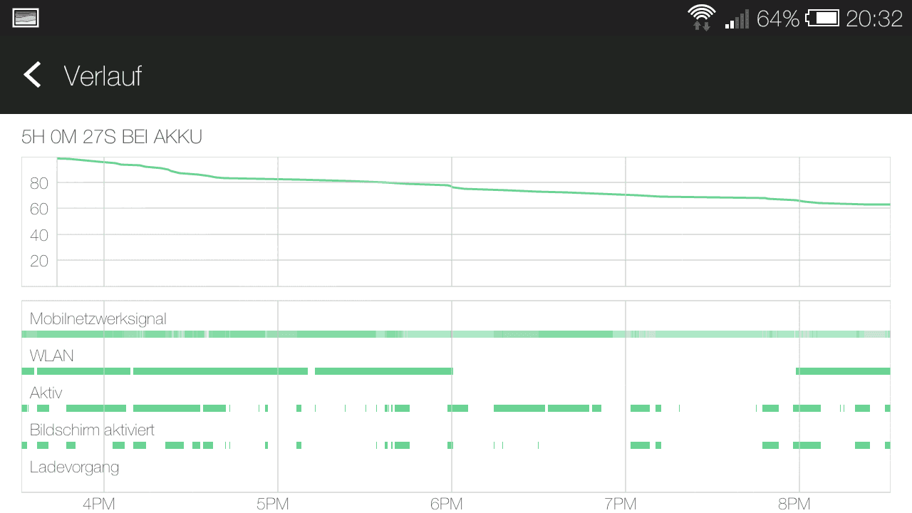

Seit zwei Wochen geht bei meinem Mini der Akku auf die Barrikaden. Ich hab so einen hohen Akkuverbrauch, dass ich nicht mal mehr nach der Schule nach Hause komme, ohne das das Handy ausgeht. Abgestöpselt mit 100 % um 6:15 und gegen 15 Uhr war es jetzt meist leer. Dabei waren 2 Stunden Musik hören und einige Zeit auf FB, Twitter etc. Da sich meine Nutzung nicht geändert hat, im Vergleich zu den Tagen davor, gleicher Rhytmus. sollte eigentlich auch kein so hoher Akkuverbrauch sein, nach einem Werkreset hatte ich immer noch Akkuverbrauch von 7 % pro Stunde und da waren nur Systemapps und BBS installiert. Jetzt bin ich bei 4,5 % wenn ich das Handy nicht nutze und 8-12 % bei Display an. Das war vorher nie so.
Ich höre morgens knapp eine Stunde Musik im Zug. Zwischen 6:15 und 7:15 hab ich oft schon 30 % verloren. Mag da mal einer nachgucken, woran es liegen könnte. Wenn ihr mir sagt was für Daten ihr braucht, liefere ich die natürlich gern.
Ich habe mal ein paar Screenshots angehängt, wie gesagt, bei genau der selben Nutzung hatte ich gegen 20 Uhr abends noch ca. 20% Akku. Ich bin für jede Hilfe dankbar

Als nächstes schaut ihr unter Einstellungen/Apps/Aktiv welche Apps von Google ausgeführt werden,in meinem Fall waren die Google Play Dienste der Akkufresser.
Nun geht in Disable Service auf System Apps und sucht nach den Google Play Diensten.Nun sollte in Blau eine kleine Zahl stehen,wie viele von diesen "Androidbefehldateindingsda" gerade ausgeführt werden.Jetzt klickt ihr auf Google Play Dienste,nun solltet ihr einen Haufen solcher "Androidbefehldsteileda" sehen,manche sind blau hinterlegt,diese klickt ihr an und macht den hacken weg,dies verhindert nun das Android diese Datei/Script/wasauchimmer ohne eure Erlaubnis wieder ausführt.Das ganze habe ich persönlich mit fast allen Google Dienste gemacht,sie laufen alle noch ohne Probleme.
Als nächstes solltet ihr mit Gsam Battery Monitor den Akku ein wenig überwachen,normalerweiße sollte nun alles wieder einigermaßen laufen.
