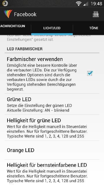

Ich habe mir gerade mal die lite version für einen test runtergezogen.
Da leuchtet die led dauerhaft und blinkt nicht. Die option ist in der lite
Version nicht freigeschaltet. Mit der voll version kannst du a deinem mini auvh das blinken erzwingen?
Kannst du in der lite Version den Farbmischer aktivieren?
Dann solltest du auch wählen können
Sollte dann so aussehen
Reaktionen: hotdogg
Yes! Das funzt! Schaut soweit ganz gut aus. Jetzt beobachte ich mal ein wenig die Akkulaufzeit mit Lightflow und dann hole ich mir die Vollversion!
Vielen Dank! :thumbup:
kein Problem, denk dran wenn du die Vollversion hast, musst du die LED benachrichtigung bei whats app deaktivieren sonst blinkt nix.
