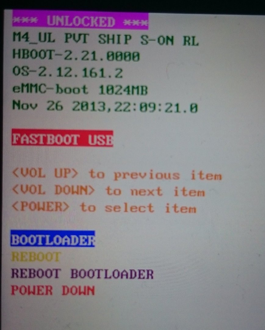

Mein One Mini hängt im Fastboot Modus fest.
Bei den letzten Neustarts hat es bereits mehrere Anläufe gebraucht, um das Recovery überhaupt zu laden.
Jetzt will es nicht mehr ins Recovery starten.
Über ADB kann ich nur rebooten.
Windows 7 erkennt das HTC unter Geräte und Drucker als Android 1.0
Kann man nicht den gesamten Speicherchip über USB auslesen?
Installiert ist recovery-clockwork-touch-6.0.3.6-m4.img
Fastboot getvar all:
(bootloader) version: 0.5
(bootloader) version-bootloader: 2.21.0000
(bootloader) version-baseband: N/A
(bootloader) version-cpld: None
(bootloader) version-microp: None
(bootloader) version-main: 2.12.161.2
(bootloader) version-misc: PVT SHIP S-ON
(bootloader) serialno: ****
(bootloader) imei: ****
(bootloader) meid:
(bootloader) product: m4_ul
(bootloader) platform: HBOOT-8930
(bootloader) modelid: PO5820000
(bootloader) cidnum: VODAP102
(bootloader) battery-status: good
(bootloader) battery-voltage: 3927mV
(bootloader) partition-layout: Generic
(bootloader) security: on
(bootloader) build-mode: SHIP
(bootloader) boot-mode: FASTBOOT
(bootloader) commitno-bootloader: dirty-871d213f
(bootloader) hbootpreupdate: 11
(bootloader) gencheckpt: 0
Ich hab im Netzt schon was über Gefrierschrank-Methode gelesen. Das will ich aber erst ausprobieren, wenn nichts anderes mehr geht.
Welche Möglichkeiten hab ich noch, um an meine Daten zu kommen?
Für jede Hilfe bin ich demjenigen sehr verbunden.
Danke im voraus.
Robert

(bootloader) ATUS: 0xC0000
(bootloader) [14:25:1.861915] [ERR] sdcc_command: sdcc_poll_status error,
(bootloader)  rc: 2
(bootloader) [14:25:1.923272] [ERR] Cmd1 polling status timed out, MCI_ST
(bootloader) [14:25:1.927740] [ERR] sdcc_command: sdcc_poll_status error,
(bootloader)  rc: 2
(bootloader) [14:25:1.989098] [ERR] Cmd1 polling status timed out, MCI_ST
(bootloader) [14:25:1.993567] [ERR] sdcc_command: sdcc_poll_status error,
(bootloader)  rc: 2
(bootloader) [14:25:2.054923] [ERR] Cmd1 polling status timed out, MCI_ST
(bootloader) [14:25:2.059391] [ERR] sdcc_command: sdcc_poll_status error,
(bootloader)  rc: 2
(bootloader) [14:25:2.120748] [ERR] Cmd1 polling status timed out, MCI_ST
(bootloader) [14:25:2.125216] [ERR] sdcc_command: sdcc_poll_status error,
(bootloader)  rc: 2
(bootloader) [14:25:2.186574] [ERR] Cmd1 polling status timed out, MCI_ST
(bootloader) [14:25:2.191042] [ERR] sdcc_command: sdcc_poll_status error,
(bootloader)  rc: 2
(bootloader) [14:25:2.252398] [ERR] Cmd1 polling status timed out, MCI_ST
(bootloader) [14:25:2.256866] [ERR] sdcc_command: sdcc_poll_status error,
(bootloader)  rc: 2
(bootloader) [14:25:2.318223] [ERR] Cmd1 polling status timed out, MCI_ST
(bootloader) [14:25:2.322691] [ERR] sdcc_command: sdcc_poll_status error,
(bootloader)  rc: 2
(bootloader) [14:25:2.384049] [ERR] Cmd1 polling status timed out, MCI_ST
(bootloader) [14:25:2.388517] [ERR] sdcc_command: sdcc_poll_status error,
(bootloader)  rc: 2
(bootloader) [14:25:2.449874] [ERR] Cmd1 polling status timed out, MCI_ST
(bootloader) [14:25:2.454342] [ERR] sdcc_command: sdcc_poll_status error,
(bootloader)  rc: 2
(bootloader) [14:25:2.515700] [ERR] Cmd1 polling status timed out, MCI_ST
(bootloader) [14:25:2.520168] [ERR] sdcc_command: sdcc_poll_status error,
(bootloader)  rc: 2
(bootloader) [14:25:2.572250] [SD_HW_ERR] SD: No device attached
(bootloader) [14:25:2.573539] 902910 902E20
(bootloader) [14:25:2.786512] <0>No USB device attached, portsc 0x8C00100
(bootloader) 0
(bootloader) [14:25:2.788661] <1>usbhost_start failed
(bootloader) [14:25:2.888944] 902910 902E20
(bootloader) [14:25:2.980176] usb_init_hw: pull low d+
(bootloader) [14:25:3.012527] [JAVACARD_ERR] SD/USBDISK Init error
(bootloader) [14:25:3.014245] ARM11 Boot Mode: 1
(bootloader) [14:25:3.016135] Platform: HBOOT-8930
(bootloader) [14:25:3.027702] [ERR] Cmd18 polling status timed out, MCI_S
(bootloader) TATUS: 0x4C2000
(bootloader) [14:25:3.032170] [ERR] sdcc_command: sdcc_poll_status error,
(bootloader)  rc: 2
(bootloader) [14:25:3.035349] [SD_HW_ERR] read data fail in CMD18
(bootloader) [14:25:3.036982] CMD18: cmd failed
(bootloader) [14:25:3.039903] [SD_HW_ERR] SD: Read data fail..
(bootloader) [14:25:3.043426] [ERR] partition_read_emmc(876): error 2
(bootloader) [14:25:3.047035] [DISPLAY_ERR] read sp1 partition fail!!!
(bootloader) [14:25:3.156678] m4_init_backlight
(bootloader) [14:25:3.479268] [ERR] Cmd17 polling status timed out, MCI_S
(bootloader) [14:25:3.483736] [ERR] sdcc_command: sdcc_poll_status error,
(bootloader)  rc: 2
(bootloader) [14:25:3.486916] [SD_HW_ERR] read data fail in CMD17
(bootloader) [14:25:3.488548] CMD17: cmd failed
(bootloader) [14:25:3.491470] [SD_HW_ERR] SD: Read data fail..
(bootloader) [14:25:3.494993] [ERR] partition_read_emmc(876): error 2
(bootloader) [14:25:3.506529] [ERR] Cmd17 polling status timed out, MCI_S
(bootloader) [14:25:3.510997] [ERR] sdcc_command: sdcc_poll_status error,
(bootloader)  rc: 2
(bootloader) [14:25:3.514177] [SD_HW_ERR] read data fail in CMD17
(bootloader) [14:25:3.515809] CMD17: cmd failed
(bootloader) [14:25:3.518731] [SD_HW_ERR] SD: Read data fail..
(bootloader) [14:25:3.522254] [ERR] partition_read_emmc(876): error 2
(bootloader) [14:25:3.526120] [ERR] Boot/Recovery image does not exist!!!
(bootloader) [14:25:3.595109] [ERR] Cmd18 polling status timed out, MCI_S
(bootloader) [14:25:3.599577] [ERR] sdcc_command: sdcc_poll_status error,
(bootloader)  rc: 2
(bootloader) [14:25:3.602756] [SD_HW_ERR] read data fail in CMD18
(bootloader) [14:25:3.604389] CMD18: cmd failed
(bootloader) [14:25:3.607310] [SD_HW_ERR] SD: Read data fail..
(bootloader) [14:25:3.609974] [PG_ERROR] htc_pg_hdr_get(117):[14:25:3.611
(bootloader) 950]  sd_read_sector error
(bootloader) [14:25:3.615043] [PG_ERROR] htc_pg_part_hdr_get(169):[14:25:
(bootloader) 3.617106]  htc_pg_hdr_get failed
(bootloader) [14:25:3.630016] [ERR] Cmd17 polling status timed out, MCI_S
(bootloader) [14:25:3.634484] [ERR] sdcc_command: sdcc_poll_status error,
(bootloader)  rc: 2
(bootloader) [14:25:3.637663] [SD_HW_ERR] read data fail in CMD17
(bootloader) [14:25:3.639296] CMD17: cmd failed
(bootloader) [14:25:3.642217] [SD_HW_ERR] SD: Read data fail..
(bootloader) [14:25:3.646256] [FAT_ERROR] fat_open_file: load bpb fail(-5
(bootloader) )
(bootloader) [14:25:3.650466] No RADIOVER.CFG in radio image for SSD vers
(bootloader) ion!
(bootloader) [14:25:3.662323] [ERR] Cmd17 polling status timed out, MCI_S
(bootloader) [14:25:3.666791] [ERR] sdcc_command: sdcc_poll_status error,
(bootloader)  rc: 2
(bootloader) [14:25:3.669970] [SD_HW_ERR] read data fail in CMD17
(bootloader) [14:25:3.671603] CMD17: cmd failed
(bootloader) [14:25:3.674524] [SD_HW_ERR] SD: Read data fail..
(bootloader) [14:25:3.678563] [FAT_ERROR] fat_open_file: load bpb fail(-5
(bootloader) )
(bootloader) [14:25:3.682859] No OPENDSPVER.CFG in adsp image for SSD ver
(bootloader) sion!
(bootloader) [14:25:3.835923] usb_Vbus  0
(bootloader) [14:25:3.936212] 902910 902E20
(bootloader) [14:25:4.027359] usb_init_hw: pull up d+
(bootloader) [14:25:4.038672]
(bootloader) ###[ Fastboot Mode ]###
(bootloader) [14:25:4.042624] chipset_bootmode(): reset_reason=0x77665501
(bootloader) [14:25:4.044258]
(bootloader) USB_STS_SUSPEND
(bootloader) [14:25:4.229673]
(bootloader) USB_STS_RESET
(bootloader) [14:25:4.231794] USB_SPEED_HIGH
(bootloader) [14:25:4.390201]
(bootloader) [14:25:4.392311] USB_SPEED_HIGH
(bootloader) [14:25:4.602558] usb_setup:DEVICE_WRITE:SET_CONFIGURATION:1
(bootloader) [14:25:4.604018] Set usb_ats = 0
(bootloader) [14:25:30.923445] fastboot_command:[oem dmesg]
(bootloader) [14:25:30.924992] fb_cmd_oem:dmesg
(bootloader) [14:25:30.929288] register_debug_console: new entry ptr=0x90
(bootloader) 000940
OKAY [  2.959s]
finished. total time: 2.960s
Da wo des öfteren [SD_HW_ERR] steht - Ist das jetzt ein Hardwareschaden oder nur ein Softwareschaden weil der Speicher nicht gelesen werden kann?
Über eine Antwort würde ich mich freuen.
Robert
Ich habe seit einigen Wochen des gleiche Problem.
Nachdem das Gerät entladen war, ging es nur noch in den Bootloader. Ich habe keinerlei Änderungen an dem Gerät vorgenommen. Auch keine Roms oder dubiosen Apps.
Wenn man sich die Beiträge der letzten Monate hier so anschaut, ist das definitiv ein Hard- oder Softwareproblem des Geräts.
Nachdem das immer sehr vorsichtig behandelte Gerät (hat definitiv noch keine Stöße abbekommen) inzwischen schon gut 15 Haarrisse im Rahmen hat und meine Frau mit ihrem One S monatelang mit diesem Touch-Tasten-Empfangsproblem kämpfte, wird bei uns in der Familie die nächsten Jahre kein HTC-Gerät mehr gekauft.
An deiner stelle würde ich die software neu draufspielen
mit ner RUU
Gestern habe ich den ganzen Abend für diese minderwertige Hardware verbraten.
Kompletter Werksrest hat nichts gebracht.
Danach habe ich das komplette Root-Programm durchgezogen (Unlock Bootloader, Recovery, Root). Die Rückmeldung in den DOS-Fenstern waren auch jeweils positiv, nur am Handy kam nie ein entsprechendes Feedback, weil eben der Bootloader total spinnt, d.h. ich kann zwar "Recovery" auswählen, danach aber keine Daten auswählen, weil das Handy jeweils wieder im vorigen Menü des Bootloaders landet. Nicht mal nach der "Unlock Bootloader"-Aktion kam am Gerät der Bestätigungshinweis, weil es eben entweder im Bootloader hängt oder nach gefühlten 30x "Reboot" irgendwann regulär startet.
Habe es dann noch mit dem All-In-One-Toolkit versucht, aber auch hier konnte der letzte Step "Flash SuperSU" nicht abgeschlossen werden.
Also bleibt nur noch einschicken übrig (Gerät ist 18 Monate alt), was auch allein schon wegen der Haarrisse im Rahmen notwendig wäre. Habe aber keine Lust mehr und versuche das Gerät die letzten Monate nicht mehr runter zu fahren bzw. den Akku ständig geladen zu halten. Inzwischen sind nämlich gut 20-30 Anläufe notwendig, damit "Reboot" auch tatsächlich dazu führt, dass das Handy bootet und nicht wieder im Bootloader hängt.
In einem halben Jahr wandert das Teil dann in den Elektroschrott und wird durch ein S6/S7 abgelöst.
