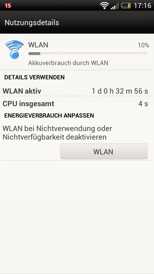

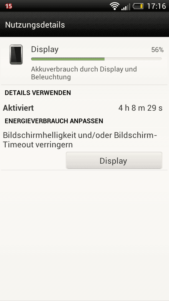

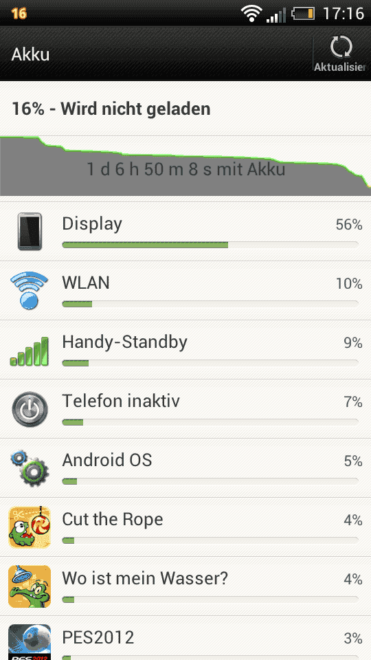

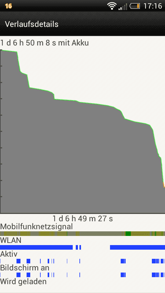

Also wie ich weiter oben geschrieben habe, sind 4 Stunden Displaytime bei etwas geringerer Displayhelligkeit überhaupt kein Problem. Die Helligkeit war meistens bei 25% was in Innenräumen für mich vollkommen ausreichend ist.
Unten die vier wichtigstens Screens. Ich kann nur nochmal sagen, mit der Akkulaufzeit bin ich bisher sehr zufrieden.
