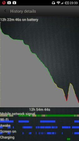

Trotz eplus, das heute like a bitch war, ne halbwegs gute Laufzeit erreicht. Screen on war mit dem kurzen laden 3:22
Gute n8
Gesendet von meinem HTC One S mit Tapatalk 2
