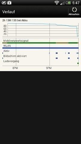

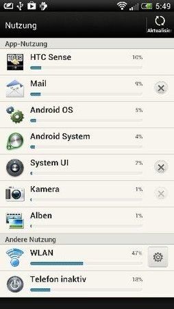

Also bei mir sieht das so aus, kann da einer was zu sagen. Gestern voll geladen und über nacht Akku leer. Das ist doch nicht normal das er von 80% auf 0% springt.
