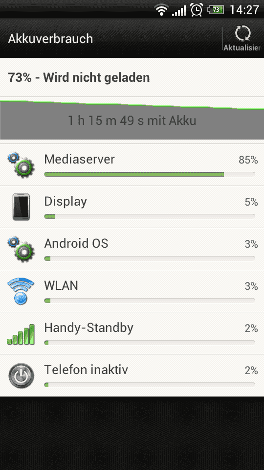

bei mir ist der Akkuverbrauch echt nicht mehr schön.
Gerade der Medien Server zieht mir richtig den Akku leer und ich weiß echt nicht wieso.
Abgesehen von der Entladung wird das Gerät auch ziemlich warm.
Habe gerade mal 3 Alben auf dem One S und das sind im gesamten 60 mp3s (die sind auch schon länger drauf). Also kann es eigentlich nicht an der Indizierung liegen, dass der MediaServer so viel CPU zeit und Akku verbraucht.
Kann ich das sch*** dingen irgendwie unterdrücken?
Zur Zeit betreibe ich Trickdroid 4.1 auf meinem 1S.
MfG
Crackmaniac

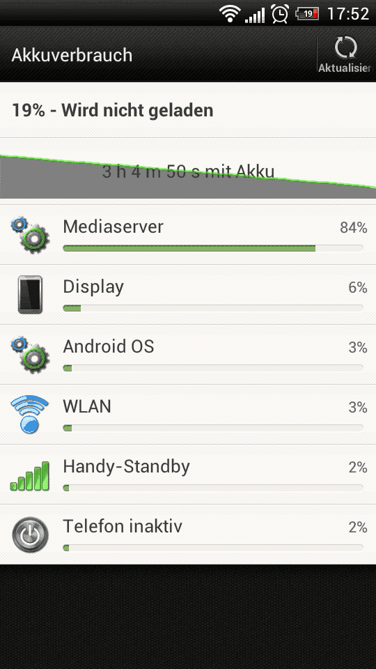

Gute drei stunden Später:
Das ist doch nicht normal...:thumbdn:

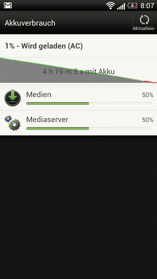

So hatte nun ein paar Tage Ruhe, nachdem ich wirklich alles gewipet hatte.
Auch die "SD-Karte" war jungfräulich.
Gestern waren wir jedoch im AquaZoo und ich habe einige Fotos und Videos gemacht. Diese habe ich Abends direkt auf den Rechner gezogen und vom Handy gelöscht. Danach kam es an das Ladegerät.
Vollgeladen lag es dann die Nacht einfach nur rum.
Das ist echt nicht mehr normal. Wäre ich mal bei meinem Desire geblieben :-S

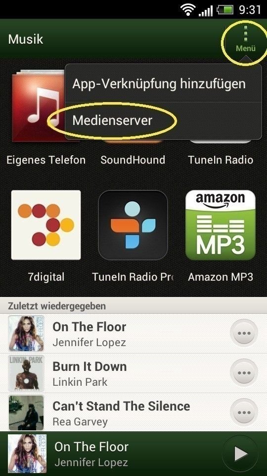

Beim Stock-Musikplayer (der, der von Haus aus drauf ist) gibt's unter Menü in den Einstellungen den Punkt "Medienserver".
Hier mal nachgeschaut, ob der evtl. ständig versucht, mit dem Heimnetzwerk Verbindung aufzunehmen? Oder gar Verbindung hat?
Vielleicht kann man da was abschalten.
Anbei ein Bild, was ich meine.
