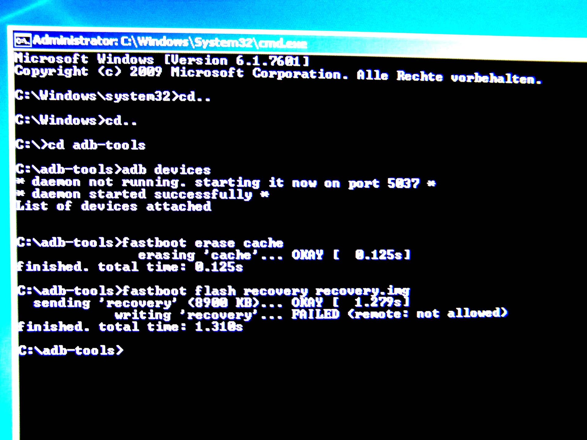

OK, jetzt poste noch mal ganz genau was du in der Konsole eingibst und was da zurück kommt.
Am besten machst du davon auch ein Screenshot.
Not allowed ist ja einer der Fehler, der nicht einfach so mal kommt und geht wie er will. Da hängt schon was dahinter.
Das Bild stammt von einem WIN 7 Rechner, habe dort die HTC Original Treiber installiert, hat auch funktioniert. Auf meinem Laptop WIN 8.1 habe und dort die USB Treiber nicht installiert bekomme.

Also, ich kann es gerade nicht testen, aber müsste unter "List of Devices attached" nicht auch was stehen?
Muß mal dumm fragen,wie herunterladen ?
Der ursprüngliche Beitrag von 10:16 Uhr wurde um 10:17 Uhr ergänzt:
@steeven,
genau, müßte die Bezeichnung vom HTC erscheinen.
Nein, im fastboot Modus hast du keinen Zugriff auf ADB.
Mit 'fastboot devices' erscheint die Telefon ID ;)

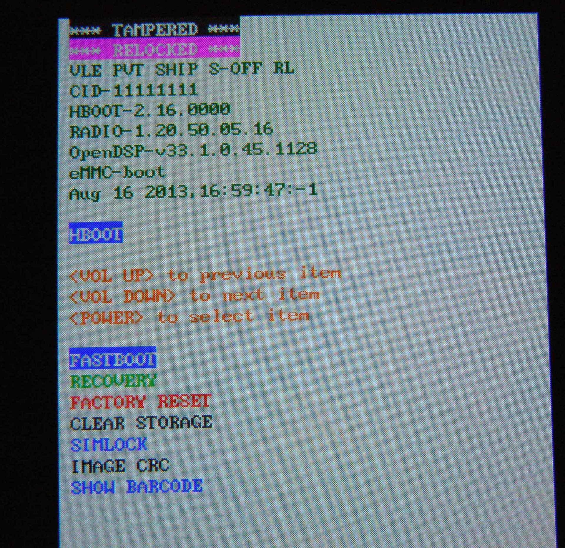

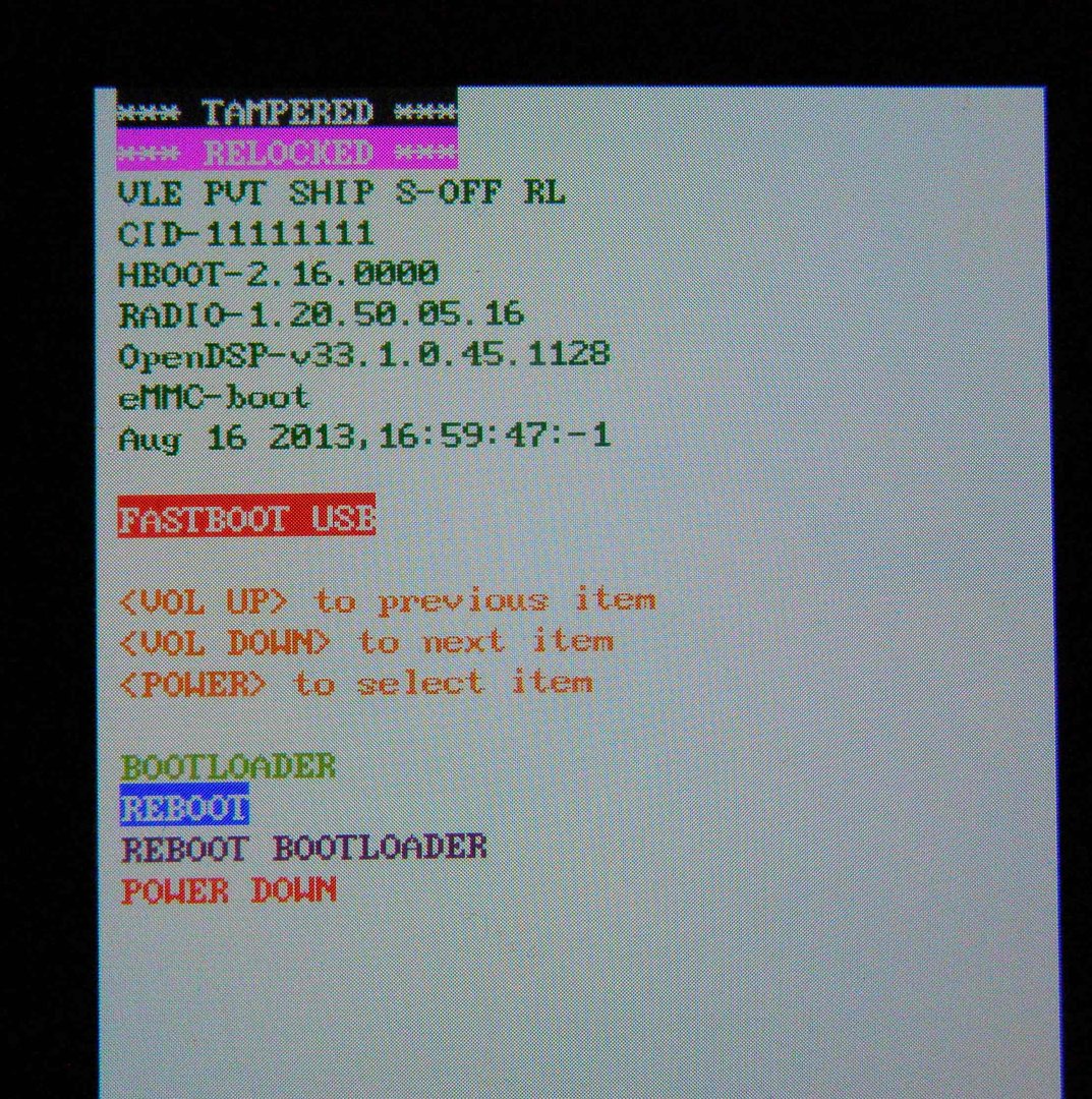

Was soll ich als Bild vom Handy direkt aufnehmen, Bootloader,TRWP ?
Das ist mir klar das ich im Fastboot Modus keinen Zugriff auf ADB habe. aber wenn ich nicht im Bootloader Modus bin und adb devices eingebe über cmd muß die ID erscheinen.
wenn du schon so direkt fragst, dann alles beides :) Einmal den Bootloader, dann Fastboot Menü und TWRP. Besser mehr als zu wenig :)
Und nein, das stimmt so nicht. Wenn du bei dir im Android OS bist und zum Beispiel keine Verbindung hast, dein USB Debugging aus ist oder oder oder, ahst du keine ID die ausgelesen werden kann am PC. Dafür ist das ja gedacht. Man kontrolliert davor immer, bevor man etwas macht.
Und auch im Fastboot Menü hast du kein Zugriff auf ADB, eben nur über die fastboot.exe auf das Telefon.
Daher bitte vorher immer 'fastboot devices' eintippen :)

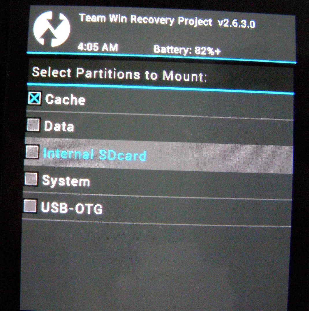

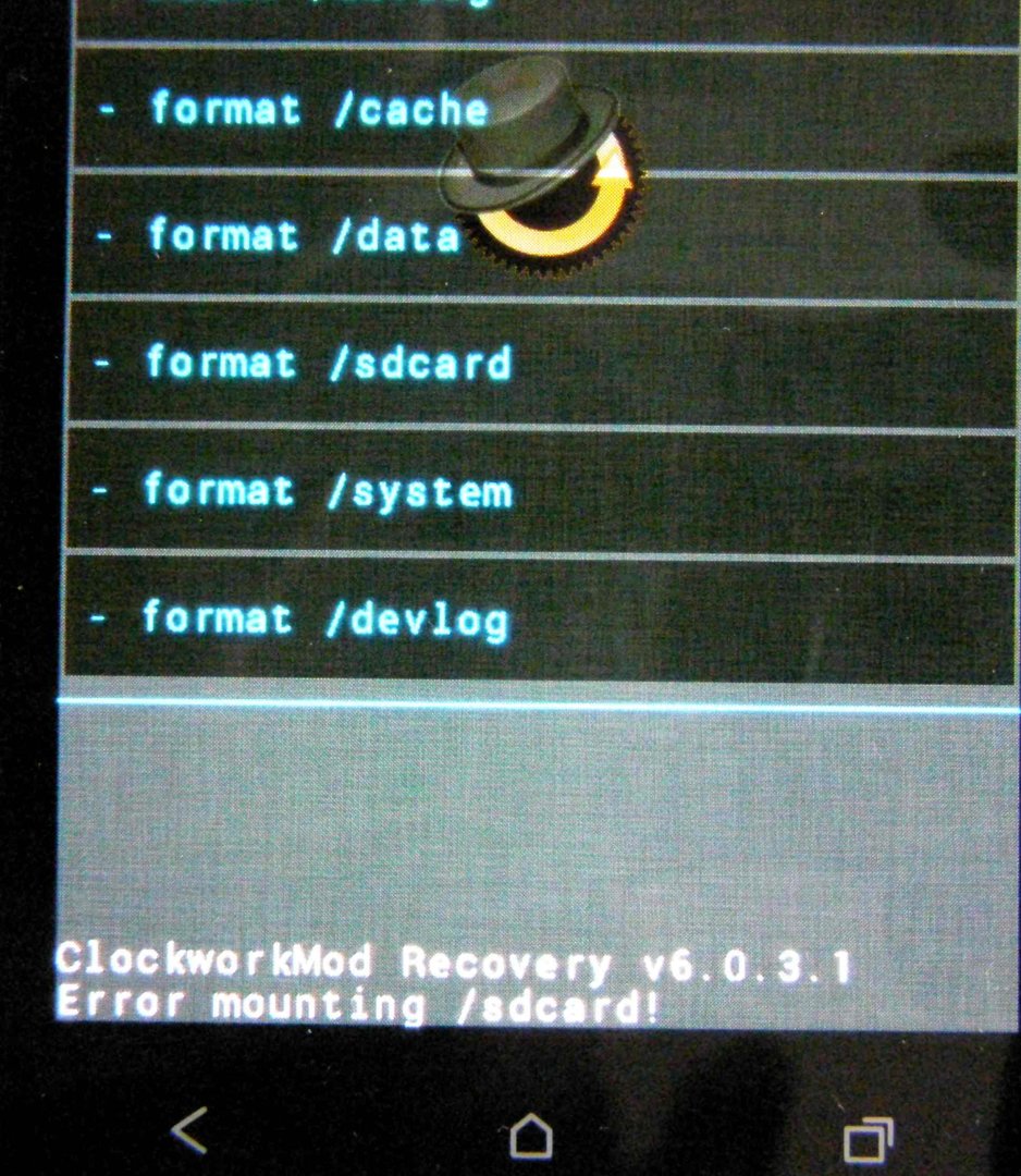

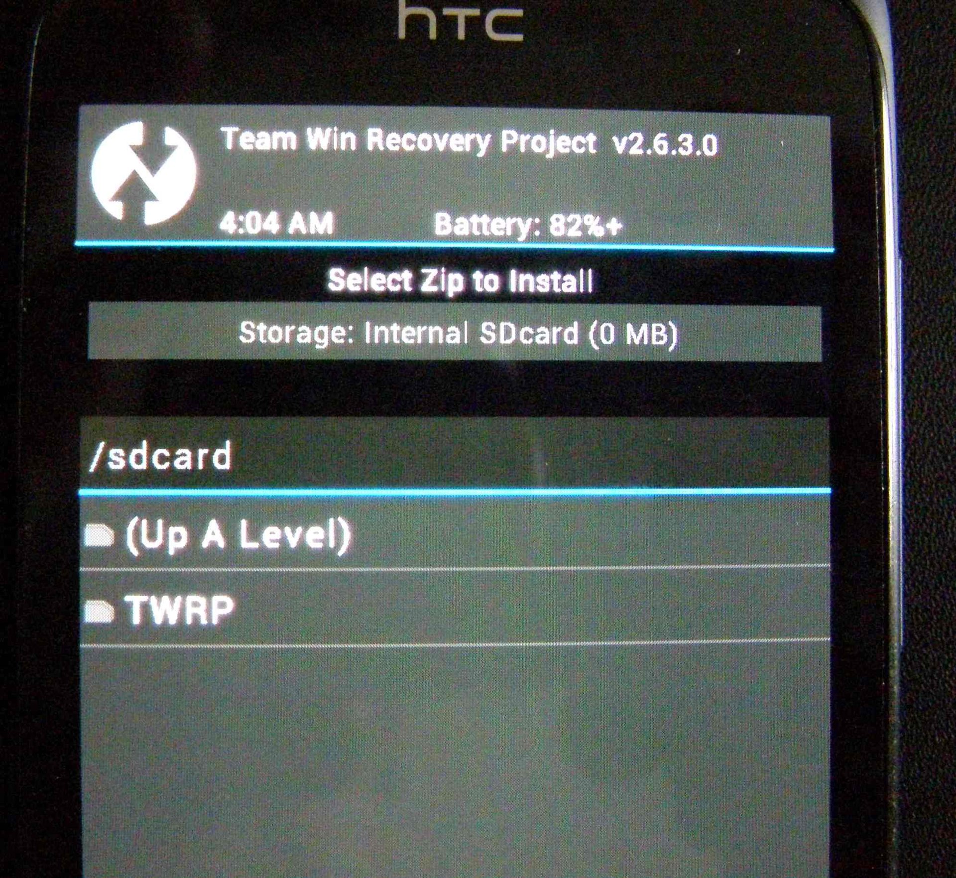

Habe es mit TRWP und Clockwork versucht, anbei die Bilder.

Jetzt muss ich mal blöd fragen, gerade bezüglich des One S: Das da Relocked steht ist normal? Das würde mich jetzt stark wundern und da könnte auch meines Erachtens das Problem liegen. Aber will da jetzt nicht vorgreifen :)
Habe versucht den unlocktoken zu flashen,ging nicht : writting unlocktoken ... FAILED (remote: unlock token check failed)
nein, relocked ist nicht richtig, da wurde der Bootloader wieder gesperrt. Wenn der Unlocktoken, den du gerade hast nicht gültig ist (wie die Meldung, die du gepostet hast, aussagt), dann solltest du dir von HTCDev einen neuen zuschicken lassen (den gleichen, richtigen). Das machst du einfach, indem du noch mal den Unlockprozess durchgehst.

Habe mir einen neuen Token geholt geflasht und konnte jetzt trwp 2.6.1 flashen,sehe jetzt auch die Storage wird aber nicht gemountet.
