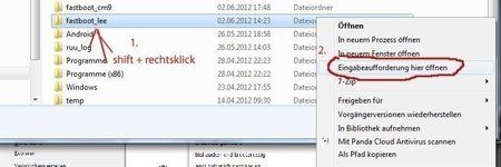

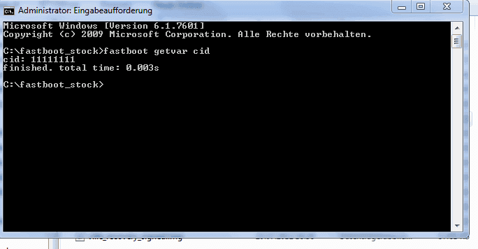

mit fastboot getvar all oder fastboot getvar cid kannst du die infos von deinem Handy angezeigt bekommen.
Nur zum installieren der RUU muß der Bootloader gesperrt werden.
Rechtsklick auf den Fastboot Ordner > Eingabeaufforderung hier ausführen...

Jup hab eben nochmal kurz den Bootloader entsperrt und mit dem Befehl "fastboot getvar cid" bekomme ich die 11111111 angezeigt.
Also alles super:)
Danke nochmal!
