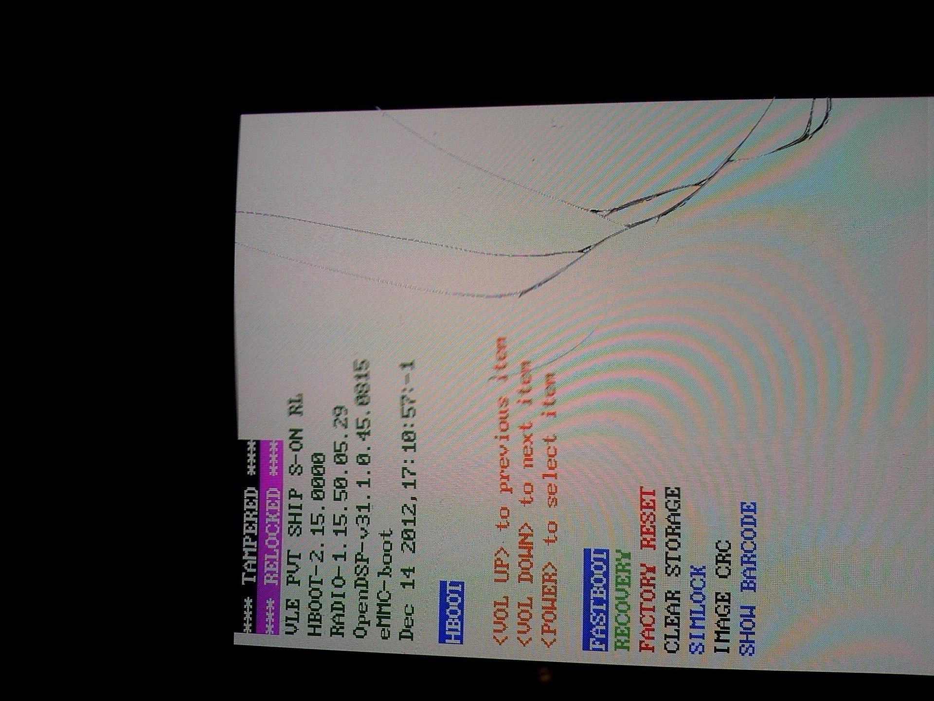

Ich wollte auf mein Htc one s Maximus Hd installieren um so auf Htc Sense 5 zu kommen. Alles lief gut und Maximus Hd wurde installiert dann ist das Gerät neugestartet und ist dann bei dem Htc quiety brilliant Bildschirm hängen geblieben und startet seid dem nicht mehr. Ich komme in den Bootloader aber nicht in der recovery mode und ich kann nicht auf den USB-Speicher zugreifen. Ich habe ein Vodafone Branding und habe schon etliche ruu`s versucht zu installieren aber immer ohne erfolg. Ich hänge schon seid zwei Wochen daran aber komme zu keiner Lösung.:blushing: Ich hoffe das mir hier geholfen werden kann. Für Lösungsvorschläge bedanke ich mich jetzt schon mal.
Viele Grüße Jan
Die Informationen sind ziemlich mager! Was hast du gemacht bis nichts mehr ging? Was hast du versucht um das Problem zu lösen?
Also als aller erstes habe ich den bootloader bei htc unlocked. Dannach recovery geflasht und dannach Maximus Hd auf die sd karte übertragen, dann per recovery die maximus hd Datei augeführt.
Ich habe versucht RUU Dateien zu installieren aber halt wie gesagt ohne jeglichen erfolg ich bekomme immer den Fehler (132). Ich kenne mich auch nicht wirklich mit Android Handys aus. Ich will das Gerät halt nur wieder zum laufen kriegen.
