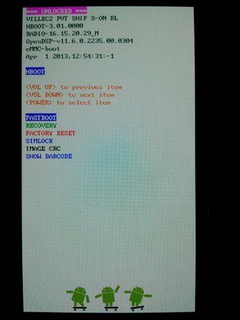

Hallo, foglgendes Problem stellt sich dar:
Hatte Maximushd 10.0.0 aus Smartphone gespielt und es lief auch anfangs.
Problem war nur, dass:
-der Akku nach einem halben Tag leer war,
- kein GPS mehr verfügbar war,
- keine SD Karte erkannt wurde.
Somit habe ich versucht die ganze Anleitung von vorne durchzuführen.
Anfangs hat auch alles bestens gefunzt und auf die Speicherkarte hatte ich auch wieder Zugriff, doch jetzt lädt das HTC ONE S nur noch bis "CIMG0001".
in den bootloader komme ich noch, nur wenn ich dort auf recovery gehe, komm ich direkt zum TWRP.
USB über sideload kann ich auch nicht zugreifen.
Ich weis nun auch nicht mehr weiter und bin mit meinem kleinen Latein am ENDE :blushing:.
Vielleicht weis jemand von euch weiter und kann mir helfen?
Wäre echt super:thumbup:
Anbei noch ein Bild vom aktuellen Stand vom Bootloader "CIMG0004 (2)"

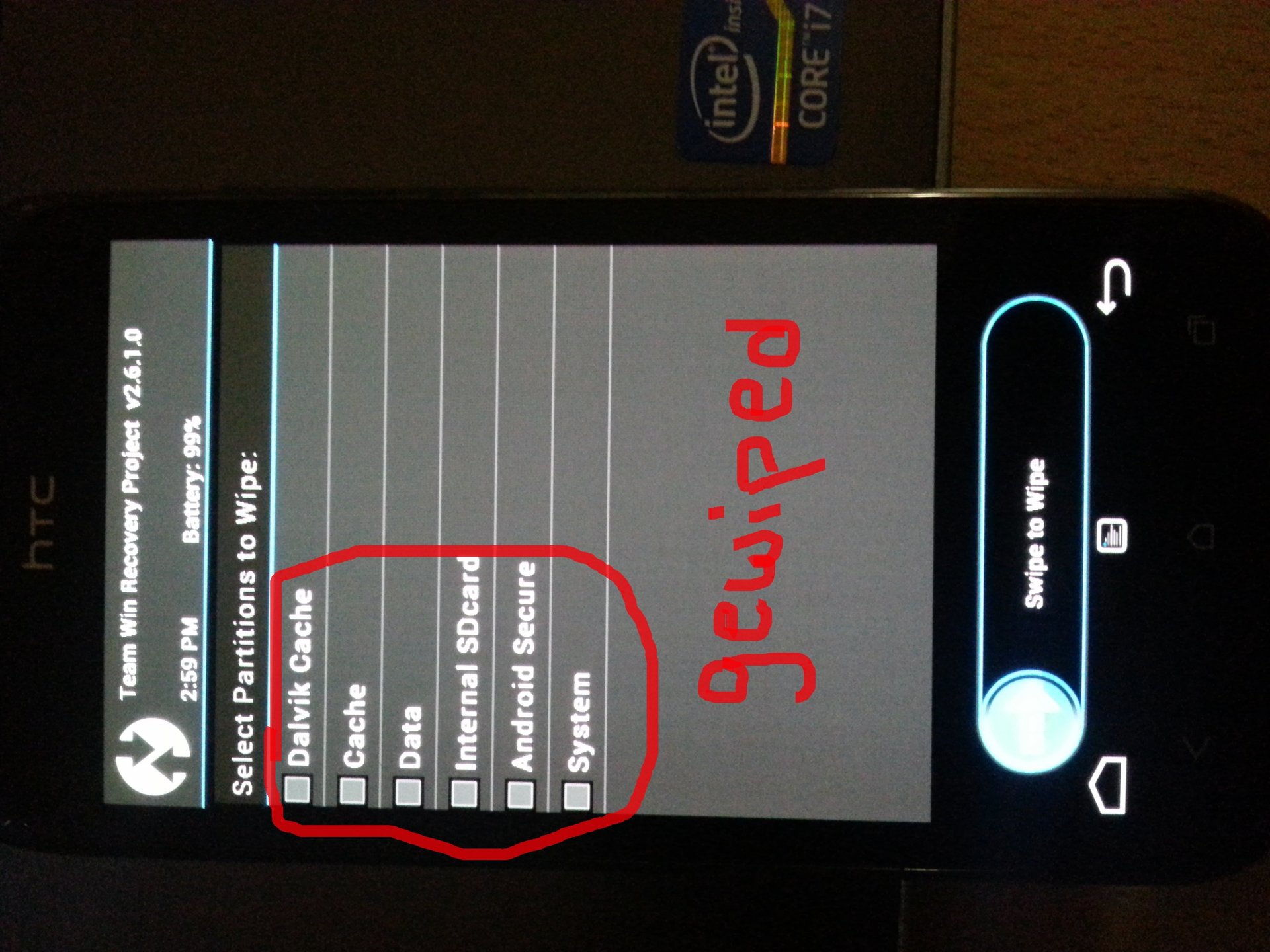

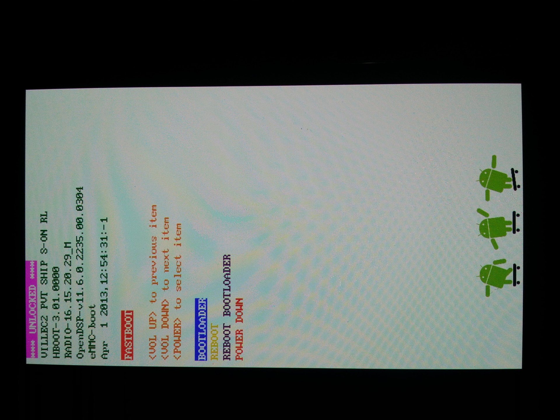

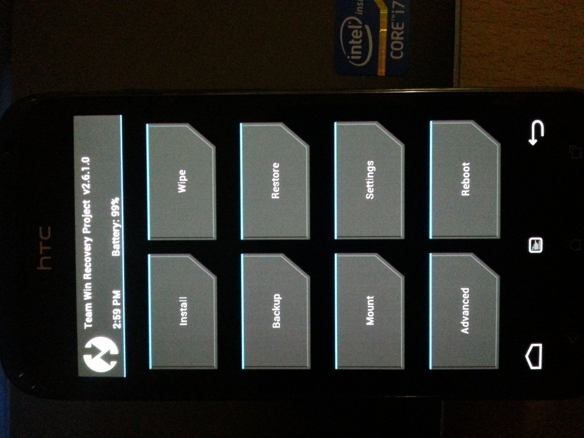

Hallo alle miteinander,
Ich möchte mich schonmal im voraus entschuldigen sollte ich irgendwelche Begriffe nicht kennen, ich versuche mein bestes es zu umschreiben/beschreiben .Wie im Titel bereits gesagt habe ich mein gesamtes OS gewiped beim versuch einen Factory Reset durzuführen :mellow:
Jedenfalls ist es nun so, dass, wenn ich es einschalte ich beim HTC Logo hängen bleibe. Ich habe das Handy mittels TWRP gerootet. Durch die Tasten-Kombination Power-Button & Leiser-Button komme ich noch in den Bootloader(siehe Foto). Dort ist zu erkennen, dass es im S-On Modus ist(siehe Foto).Außerdem kann ich auch noch in das TWRP-Menü kommen(siehe Foto). Dort habe ich dann die in rot markierten Punkte (also alle) gewiped, weil ich es nicht über den Bootloader zurücksetzen konnte. Nur habe ich jetzt ehrlich gesagt keine Ahnung was zu tun ist :unsure: Sollte jemand von euch eine Lösung haben, wäre ich für eine einfache und verständliche Anleitung sowie für die ein oder andere Begriffserklärung sehr dankbar.
Vielen dank schonmal im Voraus :)

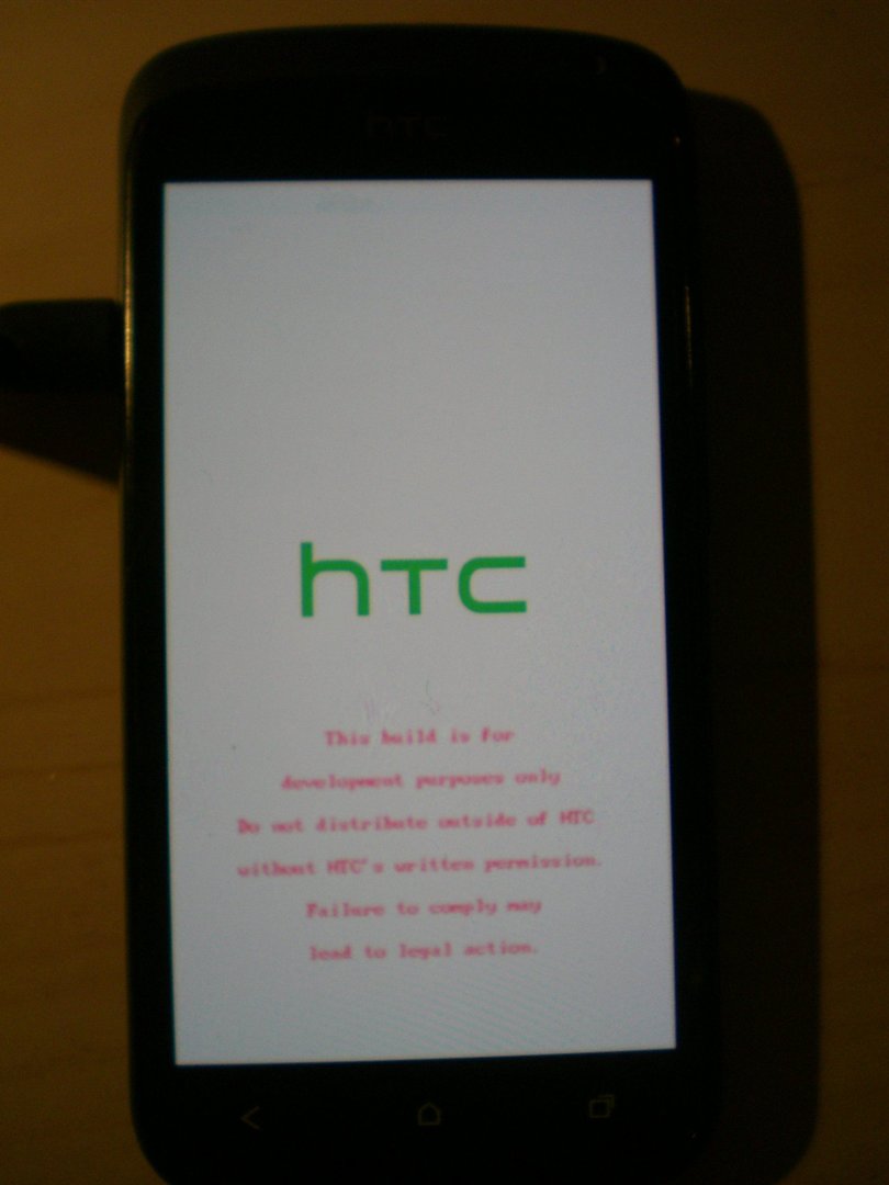

und zwar habe ich ein HTC One S
Das Problem ist beim HTC es startet nur bis zum Logo und dann geht es wieder aus.
Ich bitte um Hilfe

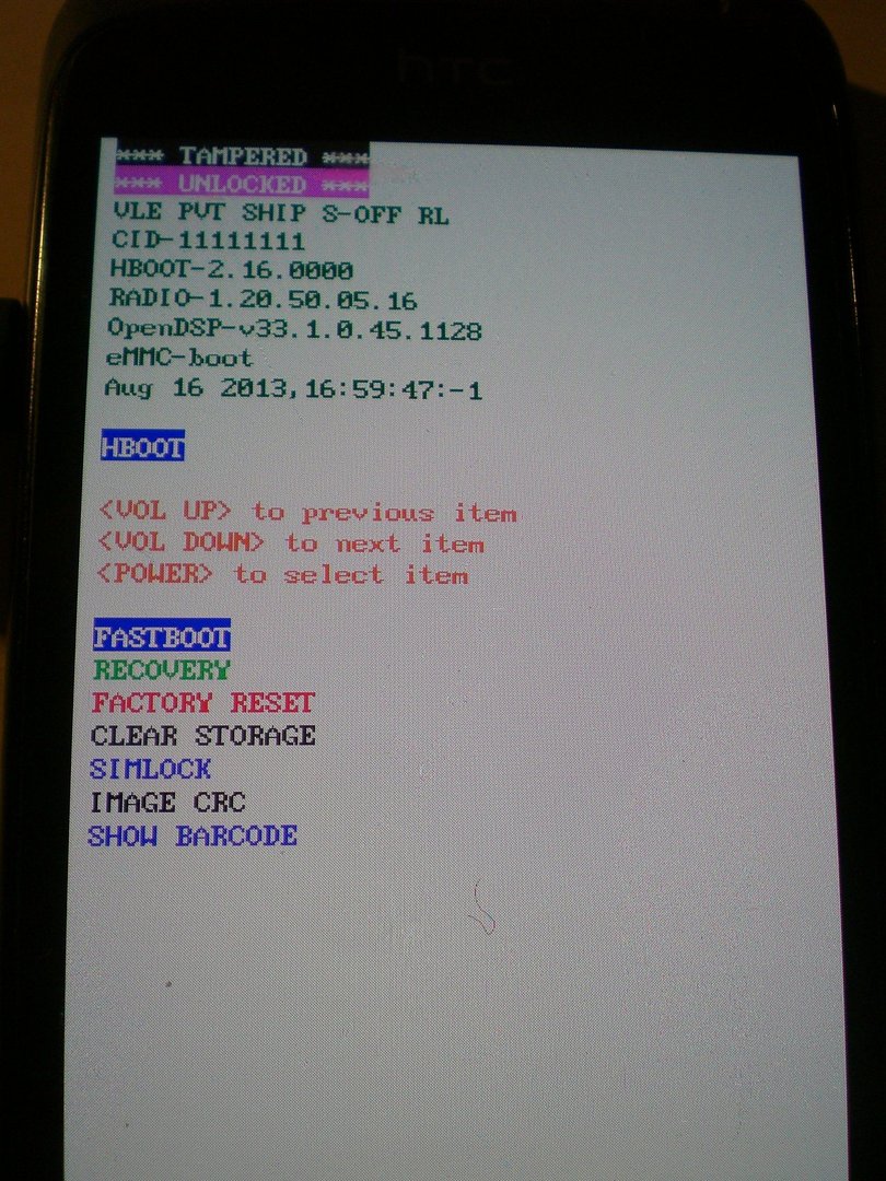

ein Arbeitskollege von mir hat ein ONE S irgendwie kaputt geflasht. Es hatte Maximus 10.0 installiert, das heist Hboot 2.15, Supercid und s-off
Es kam wohl der Hinweis das ein Update verfügbar wäre und er wollte es flashen, nun geht es auf jeden Fall nicht mehr. Es ist auf jeden fall die /sdcard/ formatiert und starten tut es auch nicht
Recovery geht, Fastboot auch. Jedoch bekomme ich keine adb Verbindung hin im recovery (device not found) also auch kein Sideload,
Eine runtergeladene RUU geht auch nicht (HTC Europe 3.15.xxx)
Was kann ich denn noch tun ? Würde da nun ungern mehr rumpfuschen :)
mfg
Damit der Thread vollständig ist.... gestern abend noch eingefallen und heute in der Arbeit gleich getestet
Maximus Rom auf nem Fat32 USB Stick, USB OTG, und läuft wieder :rolleyes2:
yeah :D
mfg
