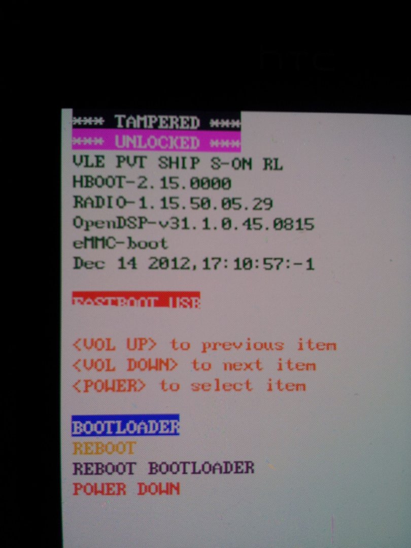

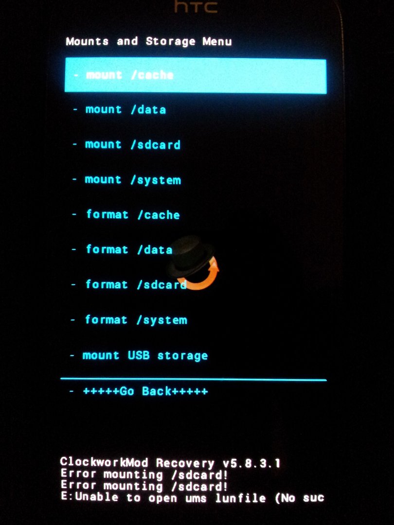

ich hab hier schon stundenlang hin- und hergelesen, aber schlauer bin ich nicht.
Ich wollte nach Anleitung ein Custom-ROM aufspielen, aber das ist wohl gründlich in die Hose gegangen. Jetzt brauche ich Eure Hilfe:
Ich komme noch ins Fastboot-Menu und ins Recovery-Menu (s. Anhang). Aber weiter komm ich nicht. Mein PC zeigt das Gerät nicht über USB an. Ich habe auch keinen Zugriff mehr auf die interne SD-Karte (mounting sd-card error).
Jetzt hab ich gelesen, dass es von dem Gerät mehrere Versionen gibt - aber welche habe ich?
Könnt Ihr mir bitte helfen?

Die Frage ist vielmehr, welche ROM du flashen wolltest und woran es gescheitert ist. Hattest du schon die Boot.img per Faltboot geflasht? Gib mal den Link zur Anleitung nach der Du vorgegangen bist.
revierbiker schrieb:
Das klappte auch bis zum Reboot...
An welcher Stelle?
P. S. Hattest du dich absichtlich für so eine alte ROM entschieden?
Absicht? Ich bin da wohl doch nicht so im Thema - ist die sooo alt?
Ich bin bis Punkt 30 der Anleitung gekommen, danach ist das Handy im Bootloop hängengeblieben.
Also, die Anleitung ist von Ende 2012. :confused: Normalerweise sollte dein Handy per Update seitens HTC schon seit Monaten auf JellyBean gewesen sein.
Versuch noch mal ab Punkt 26 und schau mal ob du irgendwelche Fehlermeldungen bekommst.

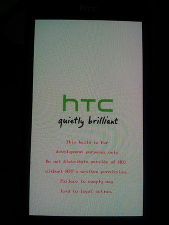

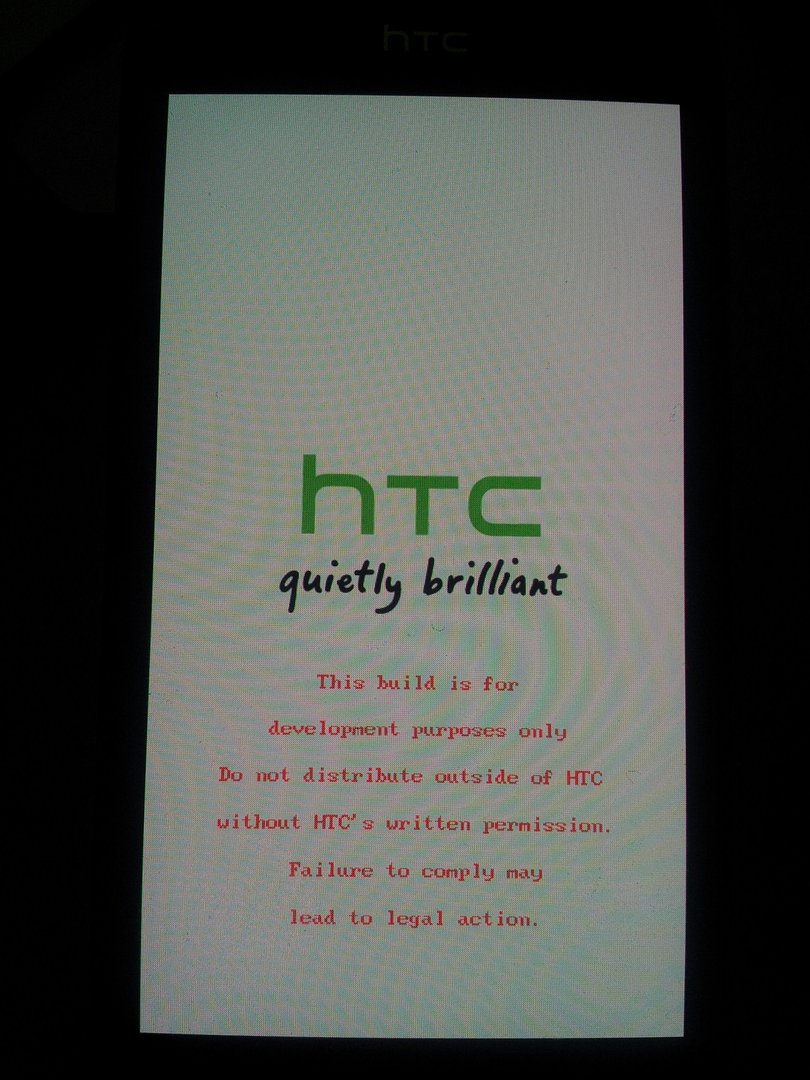

Hab ich gemacht - danach folgt ein Bootloop (s. Anhang).

Und die Meldungen in der Konsole?
Konsolenmeldung wie folgt:
Microsoft Windows [Version 6.1.7601]
Copyright (c) 2009 Microsoft Corporation. Alle Rechte vorbehalten.
C:\Users\Ronny>cd c:\Android
c:\Android>fastboot flash boot boot.img
sending 'boot' (4982 KB)...
OKAY [ 0.739s]
writing 'boot'...
OKAY [ 1.241s]
finished. total time: 1.981s
c:\Android>fastboot reboot
rebooting...
finished. total time: 0.078s
c:\Android>
