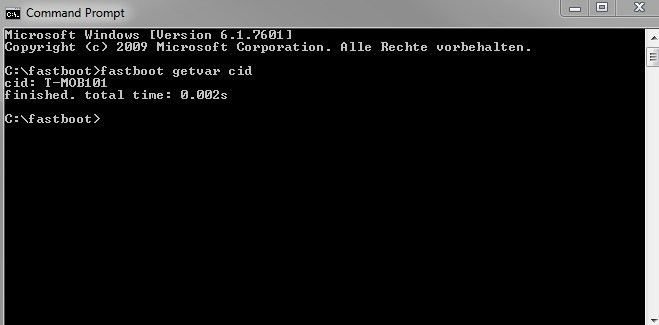

cid?
lad dir das hier mal herunter und entpacke den ordner bei dir zb auf c:\fastboot
dann geh in den Ordner und klicke auf commant prompt oder mache einen shift+rechtsklick auf den Ordner und dann Eingabeaufforderung hier öffnen
dort gibst du dann den befehl fastboot getvar cid ein
Dabei muß dein handy aber im Bootloader sein und Fastboot USB muss da stehen
wie das geht weißt du ja vom rooten des Handys
so ausgeführt.
in cmd ist folgendes zu sehen.
bin dann auch reboot gegang
Z
en, Fehler besteht immer noch
anhang

ok dann musst du die RUU aufspielen in dem link oben (hoffe die geht)
vorher den bootloader wieder sperren mit fastboot oem lock
die RUU ausführen als Administrator und den Virenscanner deaktivieren is wichtig!
es gibt auch als letzte Möglichkeit noch den Weg über eine Änderung der CID aber dazu mußt DU genau wissen was du tust.
Man kann seine CID auf 11111111 setzen, und dann jede beliebige RUU installieren. guckst du [OFFURL="https://www.android-hilfe.de/root-hacking-modding-fuer-htc-one-s/234099-anleitung-bootloop-troubleshooting-thread.html"]hier[/OFFURL]
Du kannst auch noch diese RUU probieren, die ist ohne Branding, ich weiß nur das die auf O2 Handys nicht zu installieren ist., meins ist von 1&1 (Vodafon), bei mir ging es.
Entschuldige, dass mit dem fastboot locked vertshe ich nicht ganz wie ich das machen soll.
genauso wie die CID abgefragt hast
also anstatt fastboot getvar cid gibst du fastboot oem lock ein (im Bootloader)
erst dann lässt sich die RUU installieren, das handy kannst du in der zeit im Bootloader belassen, die RUU macht alles von alleine
das komisch ist, wenn ich sdie RUU startet läuft dies auch durch. am ENde bekomme ich gesagt, dass ich die Richtige RUU für das Telefon nehmen soll. Liegt das an dem locked?
