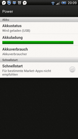

unter Einstellungen > Power > Schnellstart deaktivieren, dann kommst du besser in den Bootloader.;)

Danke, ich habe das Häkchen raus gemacht jedoch besteht das Problem weiterhin :(
