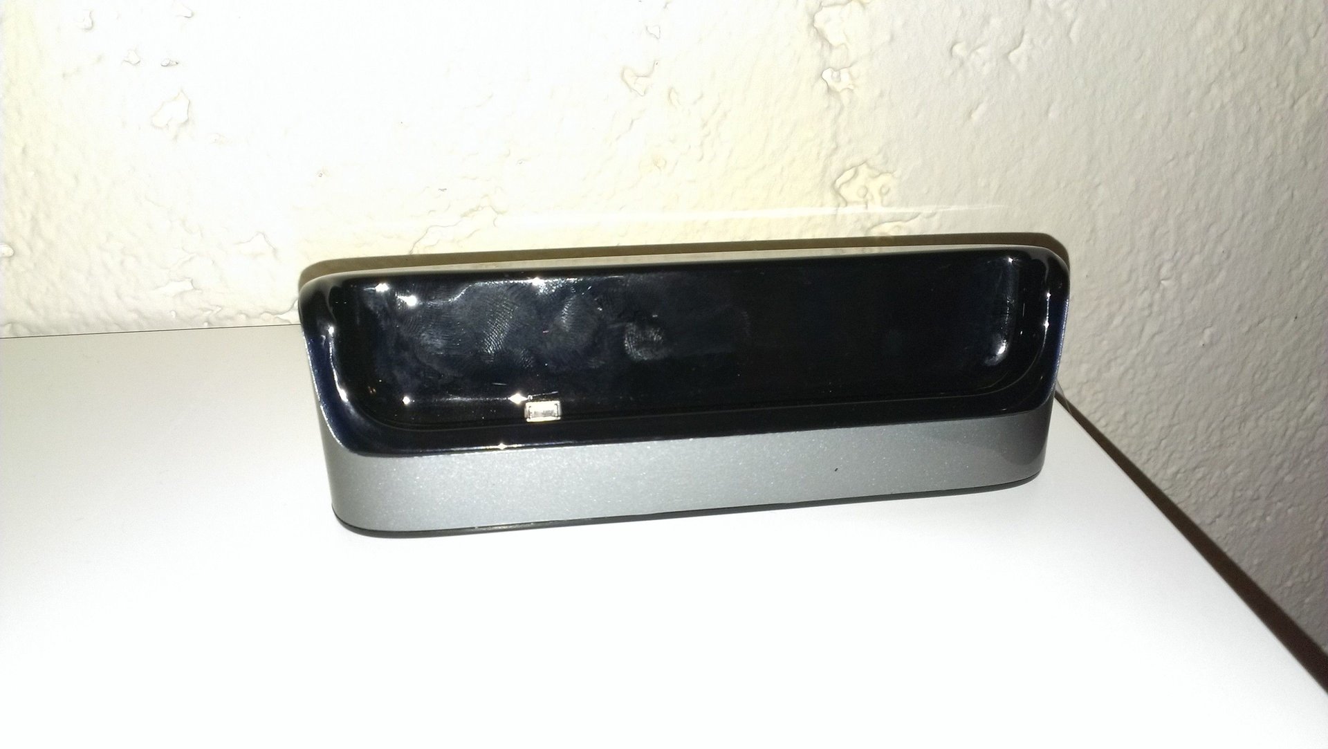

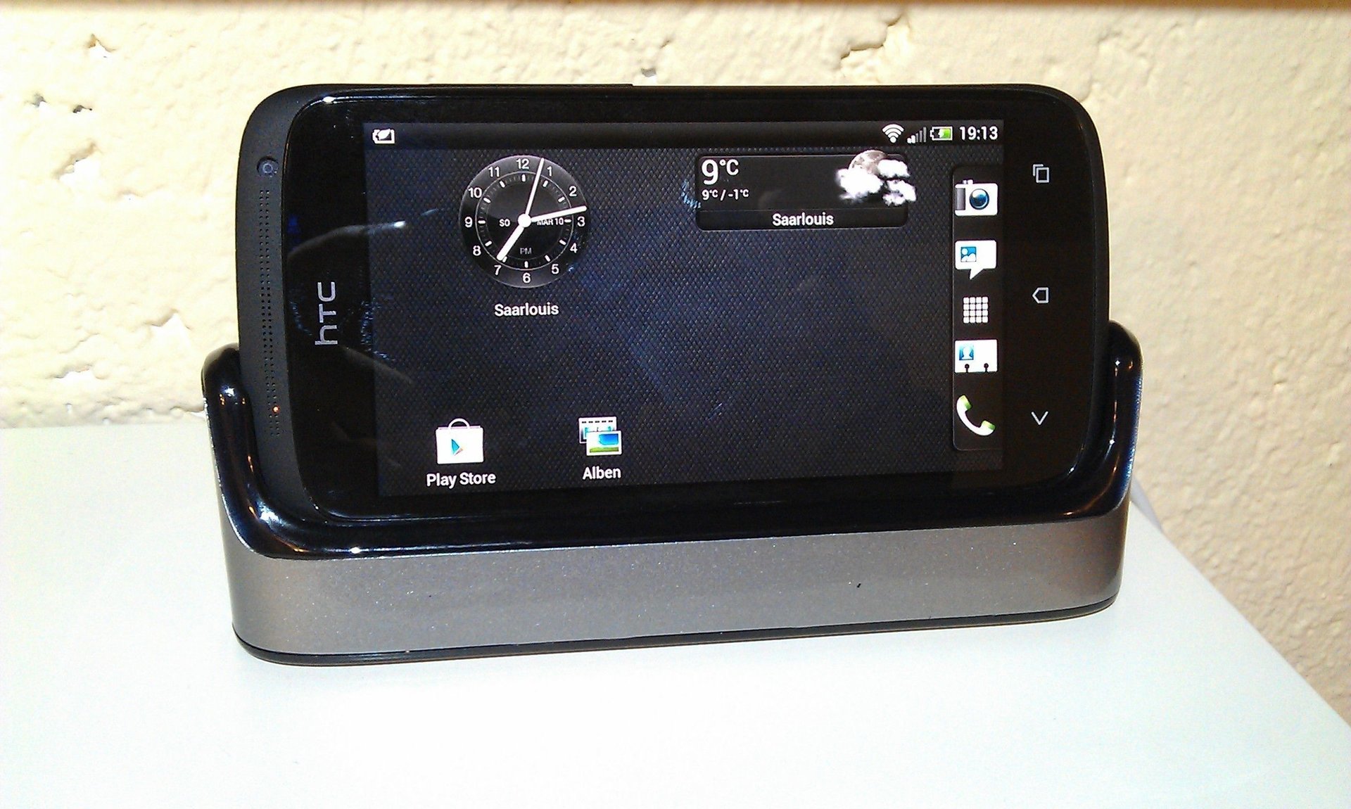

KO, dann möchte ich mal ein paar Fotos meiner billig (12€) Ladestation rein stellen.
Quermodus funktioniert automatisch, da ich einen Widerstand (47KOhm) zwischen ID-Pinn und Masse eingelötet habe. Es geht auch einer mit 62KOhm.

Damit kommst du aber in den Car-Modus, oder?
Ich habe den Apex-Launcher installiert und muss halt immer "automatisches Drehen aktivieren", wenn ich das HOS in die Docking-Station stecke.
Oder geht das auch anders?
Also ich habe Nova Launcher und der schaltet um.....

In den Car-Modus kommst du mit 10KOhm
62KOhm = Dock-Modus
Der ursprüngliche Beitrag von 09:52 Uhr wurde um 10:07 Uhr ergänzt:
Hier noch ein Video vom One X, bei meinem One S geht das genau so:
Hacked ATT OneX Dock - YouTube
Im Video hat der einen 68KOhm Widerstand (sollte ich auch mal versuchen)
Und der hat einen Schalter eingebaut, damit kann der zwischen Car und Dock umschalten.
