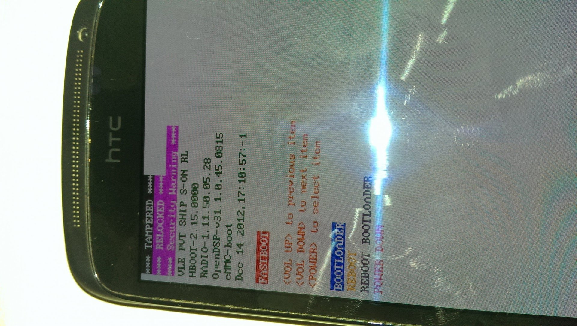

Wenn ich mein One s updaten will, kommt immer der bootbildschirm...
Was muss ich da wählen, damit es installiert wird?:confused2:
Bild kommt gleich

Wie möchtest du denn updaten? Mit einer RUU, OTA, custom Rom, hboot, recovery oder nur radio?
Das htc meldet ein systemupdate
Softwareupdate 3.16.401.9
Das möchte ich installieren
Wenn ich auf jetzt installieren gehe, dann kommt der oben fotografierte Screen....
Hast du eine custom recovery installiert?
Ich hab das Teil so erworben....keine Ahnung....
Wo seh ich das?
Geh mal im bootloader auf recovery und schau was passiert. Im Falle, dass du eine custom recovery installiert hast, flash dir erst die stock recovery und versuch dann den upgrade nochmal....
hab ich bereits....danach startet es normal und will wieder das Update installieren.
Dann bin ich wieder, nachdem ich auf installieren geklickt habe, in diesem Screen bzw in dem davor, wo ich zwischen Bootloader,Reboot, Reboot Bootloader und Power Down auswählen kann....
