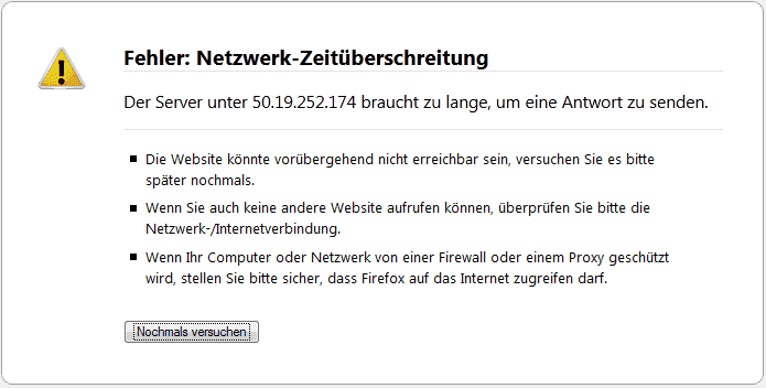

Keine Ahnung...ich gebe meine Daten ein und klicke auf Register...dann kommt die Seite...was soll man da falsch machen?
Puh, da kann man einiges falsch machen ;) Gut, bei diesem Problem kann ich dir nicht helfen. Da ist wohl warten und erneutes probieren angesagt ... bis es halt mal klappt ... vielleicht in ein paar Tagen nochmal.
