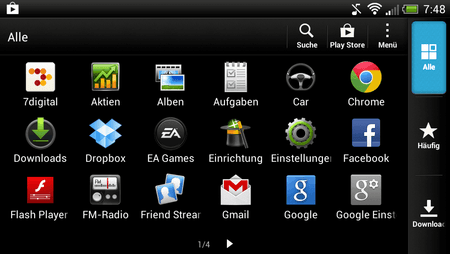

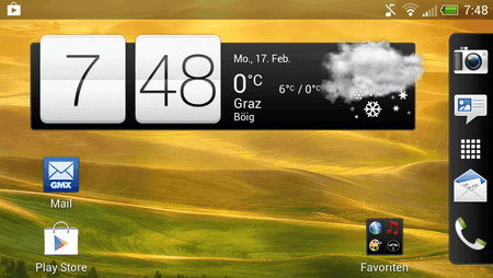

Habe seit ca. 4 Wochen das Problem, dass sich meine gesamten Screens nur mehr in Querformat anzeigen lassen. Obwohl Display automatisch drehen aktiviert ist, lässt sich der Screen weder im Homescreen noch in Apps zurück drehen.
Habe das Handy soeben auf Werkseinstellungen zurück gesetzt. Zuvor hat es zwar sämtliche Geräusche (Wecker, Klingelton etc) gemacht, aber während Telefonaten konnte man weder hören noch sprechen. Dieses Problem ist aber wie gesagt durch das Zurücksetzen auf Werkseinstellungen behoben.
Habe außerdem schon nach Softwareupdates gesucht, aber die Meldung bekommen, es wären keine verfügbar.
Screenshots siehe im Anhang.
