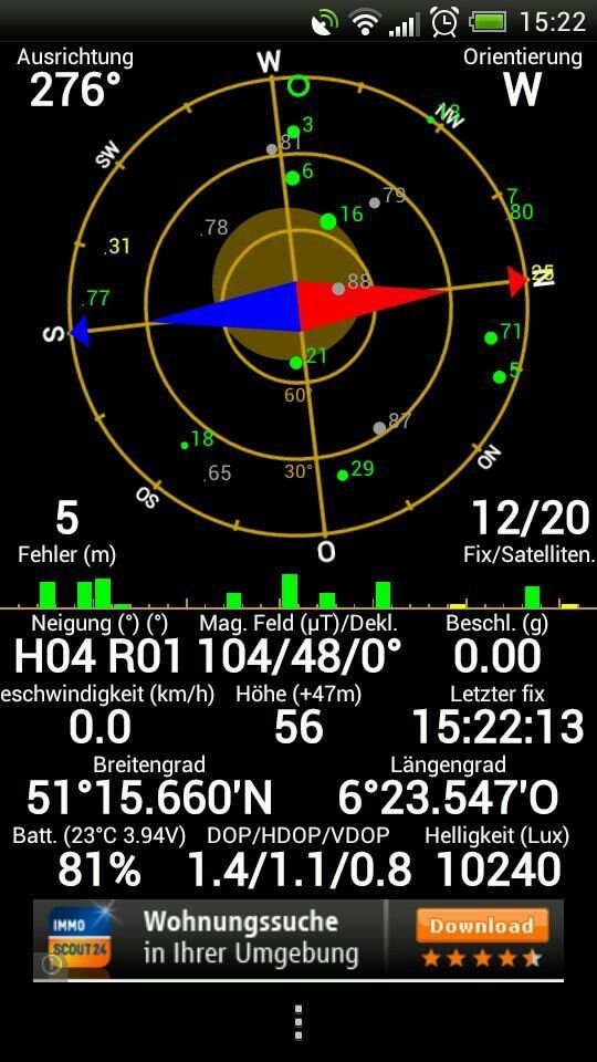

Habe Das app grade mal getestet aber immer noch Das selbe zuviele tote Satelliten my Kollege hat es auch mal getestet er hat kein Toten satelliten damit meine Satelliten die auf 0 stehn
Hab es auch schon mehr mal neuinstalliert
Abgesehen davon geht Navigon ohne Probleme sowie auch Navigation von Google
Bild von gps Status ist dabei
das war bei mir auf dem Balkon. Grade angemacht gehts vill aber mit runtastic (oder anderen walk "lauf app's") nicht
