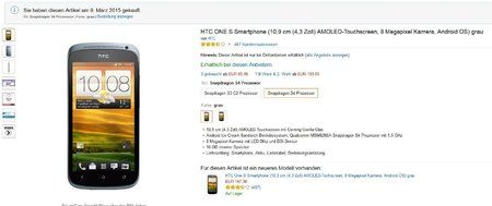

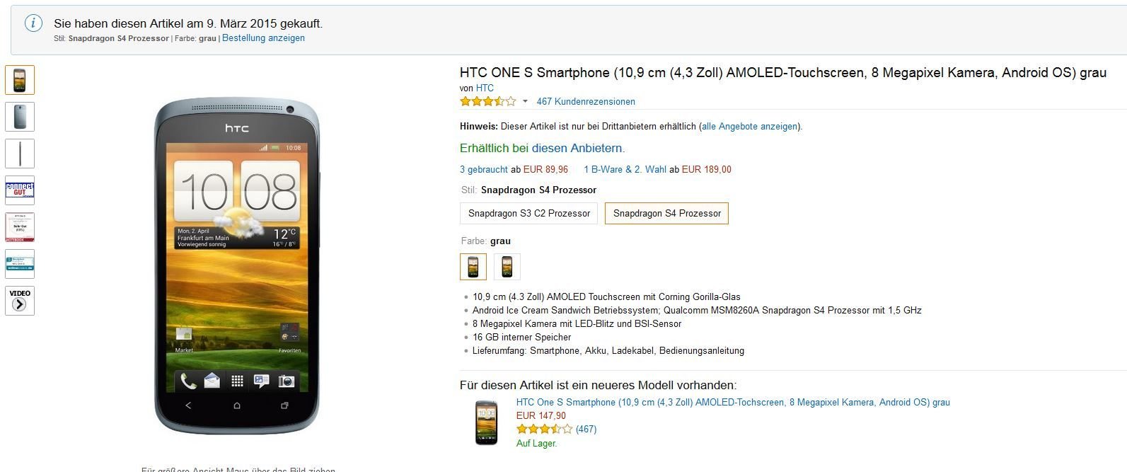

Das ist eine Frechheit von SNOGARD Computer GmbH!
Ich habe das HTC One S Ville mit dem S4 Prozessor, über Amazon, gekauft.Geliefert wurde das VilleC2 mit dem schlechteren S3Prozessor.
