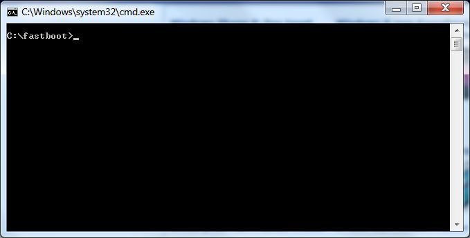

So schritt für Schritt:
1) Lad Dir diesen Ordner runter und entpacken ihn Miscellaneous - fastboot.zip - Minus
2) ich gehe davon aus das du win 7 oder vista hast?
- den entpackten Ordner öffnen, darin die Shift Taste gedrückt halten und mit der rechten Maus auf eine freie stelle klicken.
Dann im Menü folgendes wählen "Eingabeaufforderung hier öffnen"
3) dann sollte sich ein Fenster öffnen das so aussieht wie auf dem Bild Fastboot.
4) jetzt verbindest Du Dein Handy im fastboot Modus mit dem PC
5) Dann schaltet der Fastboot Modus um auf Fastboot USB
6) wenn das soweit passt gibst du folgenden Befehl ein
Fastboot OEM lock
7) was dann für Meldungen kommen kann ich dir nicht sagen.
Wenn alles geklappt hat reboote Dein Handy aber bitte erst mal
Und wennst dann immer noch die ruu installieren willst musst Dir halt die passende runterladen.
Dann wieder das Handy im fastboot Modus mit dem PC verbinden und wenn dann da fastboot usb steht startest die ruu und folgst den anweisungen.
ARRGG:
ich tipp mir hier nen Wolf und er hats schon.
Teste jetzt mal alles.
Startet das Handy?
kommst in die Recovery?
passt sonst alles?
