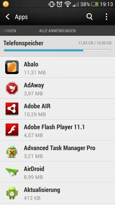

ok bin im s-on :/ wie komm ich in s-off?
