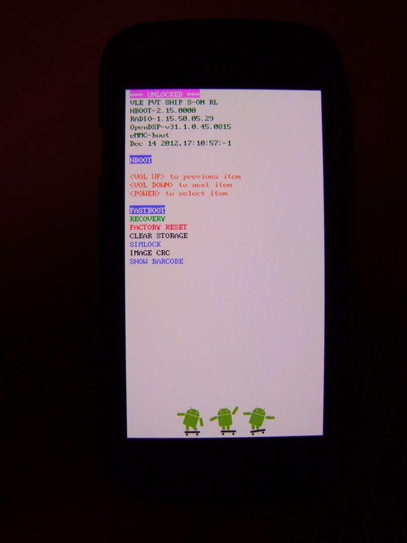

ich möchte auf meinem ONE S (C1) MaximusHD 10.0 flashen. Dafür brauche ich laut Anleitung Bootloader Unlock und S-Off.
Der Unlock des Bootloaders hat 1a funktioniert, nun finde ich aber keine Möglichkeit mein ONE S zu S-Off'en. Alle S-Off Tools die ich bisher gefunden habe sind für gebrandete Geräte mit anderen Softwareversionen.
Meine Softwareversion: 3.16.401.9
Mein Bootloader: siehe unten
Hat da jemand eine Lösung für mich?

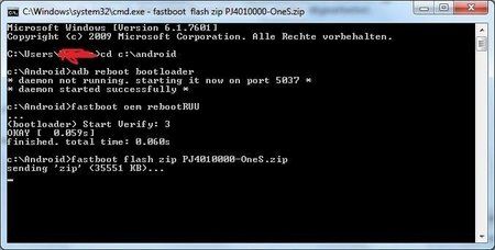

Ich hänge jetzt nämlich auch beim S-Off fest (siehe Bild, Übertragung geht nicht), CID habe ich aber mittlerweile hinbekommen.

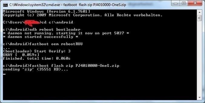

Bekommst du irgendwelche Fehlermeldungen?
Überprüf doch mal mit dem Befehl fastboot oem getvar cid, ob du wirklich super CID hast...
@Deurus619: nein, es passiert ja einfach nix, also bis zu dem schwarzen htc logo komme ich und wenn ich dann "fastboot flash zip PJ4010000-OneS.zip" eingebe kommt "sending zip ..." und weiter passiert nix mehr (siehe screenshot). Nur wenn ich das USB-Kabel rausziehe, weil ja halt auch nach Minuten nichts passiert kommt ne Fehlermeldung "FAILED data transfer failure <Too many links>>"

Hast du deinen Bootloader nach supercid wieder entsperrt
ja, habe im Bootloader "TAMPERED" u. "UNLOCKED"
