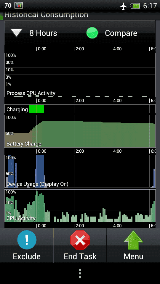

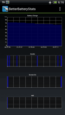

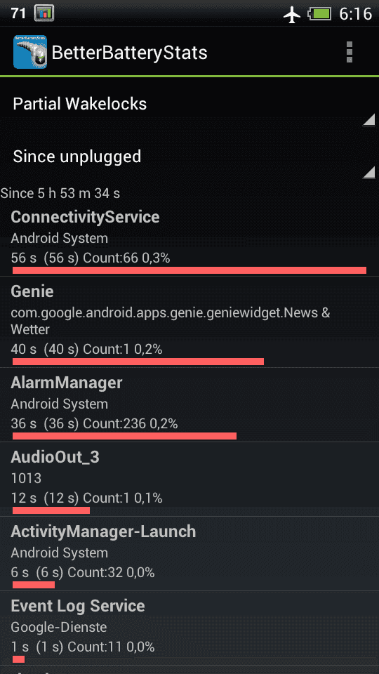

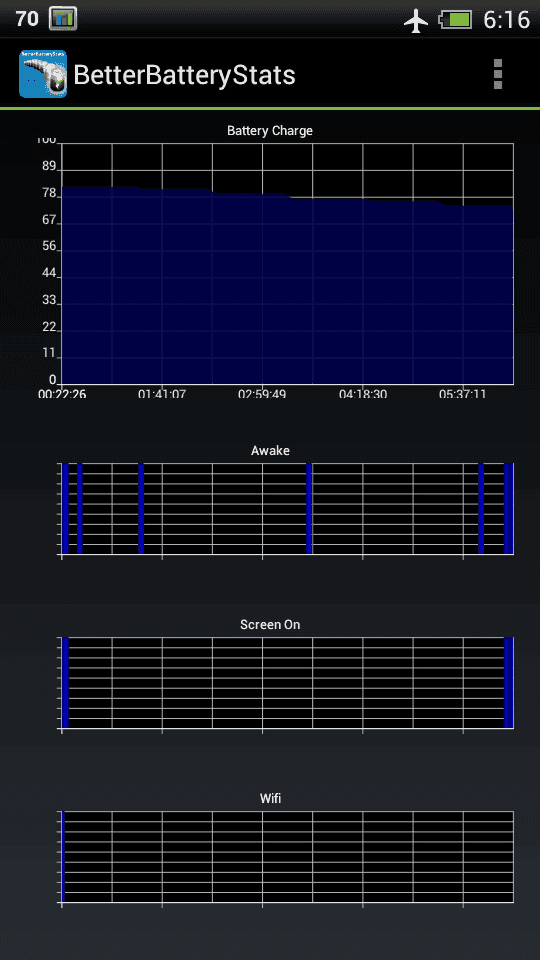

Anbei noch 3 Screenshots von der Flugmoduszeit. Ich hatte vorher das Telefon geladen, Ladegerät abgesteckt, Flugmodus aktiviert. In 5 Stunden verliert das Handy ca. 10% Akku...von 80% Ladezustand auf 70%.
Nachdem ich den Flugmodus deaktiviere...gehen nochmal 3% flöten.
Grüße
