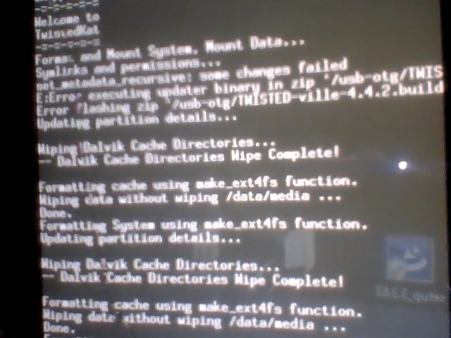

so jetzt hab ich das problem ich wollte das twistedkitkat draufbügeln aber da kommt das :

mach ich da vllt irgendwas falsch?

Bekomme deine ersten Bilder nicht geladen... Auf dem letzten Bild scheint es so, als ob er versuchst die zip aus dem USB-OTG heraus zu flashen.
Die sollte aber ganz normal auf deiner SD card liegen....

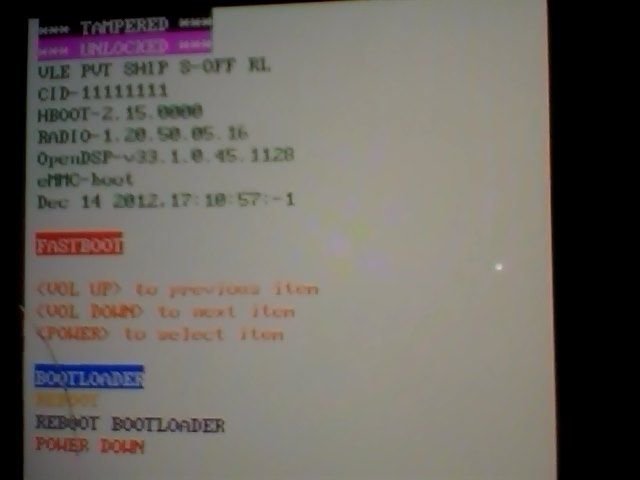

Sind deine Speicher Partitionen nach der maximus Hd wieder auf die hboot 2.15 zurück gestellt?
Ich hab wieder auf hboot 2.15 umgerüstet da ich das twistedkitkat mal testen wollte und das ist ja anscheind nur für hboot 2.15 verfügbar

so ein mist hier ich bekomm diese 2 rom's einfach nich drauf
cm-AORP-4.4.20-20131224-ville,TWISTED-ville-4.4.2.build.2.6-OFFICIAL
hab alles gewipded ,das boot.img drauf geflasht ,dann versucht per TWRP die roms zu flashen nix nur diese verkackte fehler meldung: set metadata recursive some changes failed
und das bei allen beiden da stimmt doch irgendwas nich ,bootloder :unlocked: ,s-off,s-cid ,gerootet und superuser
ich check das einfach nich
Falls du noch die twrp 2.5.0.0 drauf hast, flash mal die 2.7.0.0 und Versuch es nochmal...
ich hab die version 2.6.1.0 drauf macht das'n unterschied
Ja, die 2.6 hat bei manchen Usern durchaus Probleme gemacht....

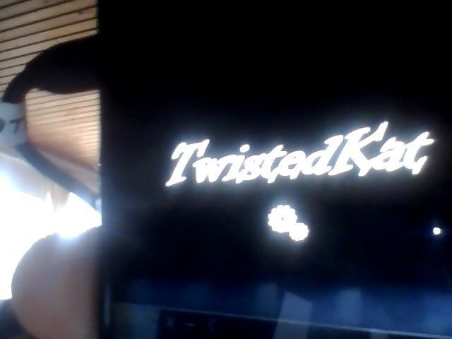

beim twistedville hat es funzt yes funzt
noch hängt es im loop
