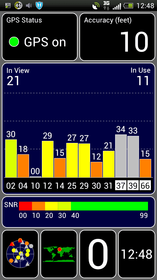

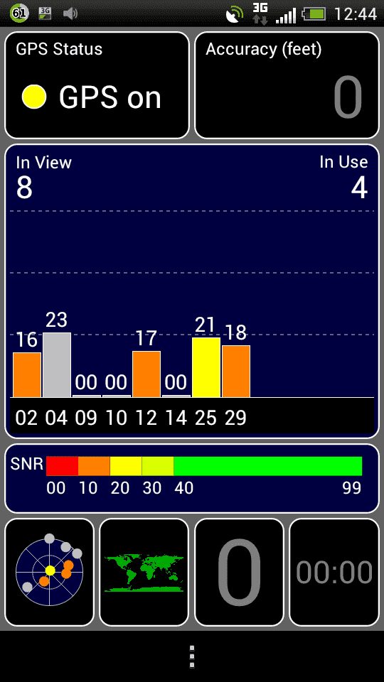

Sie bekommt einfach keinen GPS-Empfang. Das GPS-Symbol taucht oben in der Statusleiste auf und blinkt auch. Habe das ganze mal mit GPS-Test überprüft.
Das linke ist vom Handy meiner Frau, das rechte ist von meinem OneS. Beide am gleichen Standort nach ca. 2min aktivität.
Wir haben beide das gleiche Handy, beide den S4-Prozessor und beide die gleiche Firmwareversion drauf.
