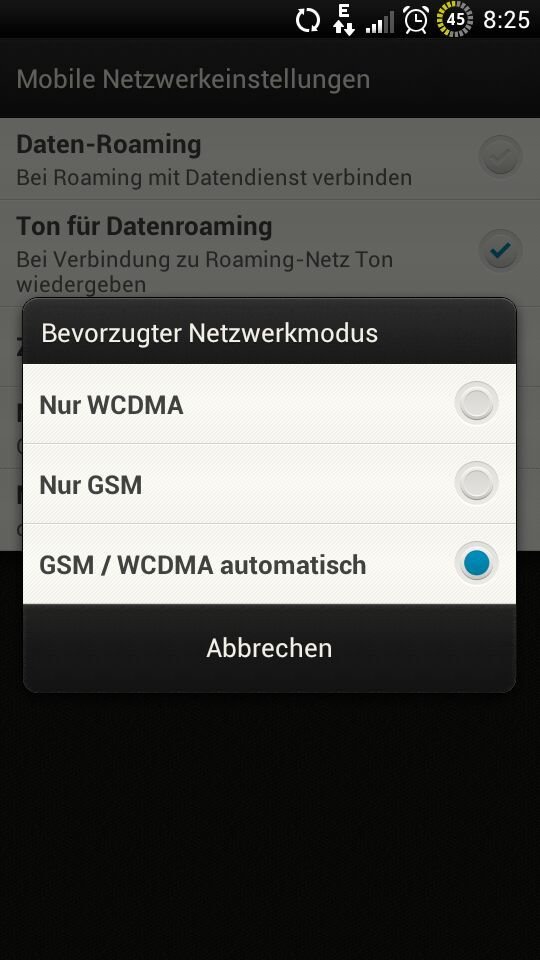

Also normalerweise sollte es so aussehen wie auf dem Screenshot. Was steht bei dir unter Software Informationen?
Ok, also sollte der Punkt noch da sein. Ist das neueste 4.04, Softwareversion 2.38.169.6
