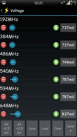

also 725mA bei 192mhz gibts teilweise doch reboots.. nicht sofort, nur hin und wieder nach stunden nach dem deepsleep..
aktuell mal 736mA testen (allg. 12,5mA hochgesetzt)

also mit undervolten ist da wohl nix.
stock cpu und 736mhz reboot. mit 3.4
keine probleme. aktuell bei 749 mhz.
mit 1,7ghz schmiert mir das hos beom booten ab. apps werden optimiert, dann der reboot. danach hängt er bei der bootanomation
gesendet von meinem HTC One S powered by ViperOneS 2.2.0

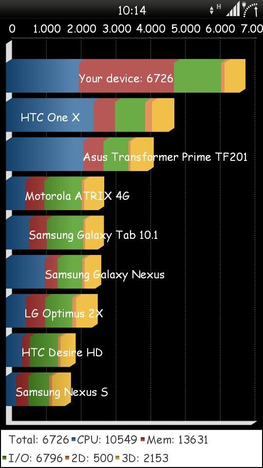

CPU 1,7
Gpu OC auf 512/320
Row
Antutu Benchmark : 11585 (mit dem Stock Bulletproof ca 12000)
CPU 1,5
Gpu standard
Antutu Benchmark: nach 5 Durchläufen im schnitt 11574 Punkte (11341,11989,11389,11476)
Quadrant: nach 5 Durchläufen im schnitt 6202 Punkte (6155,6060,6407,6212,6179)
Also ich bin nicht sehr zufrieden mit dem Kernel....
Gesendet von meinem HTC One S mit Tapatalk 2
Der 3.3er läuft wirklich stabil und zuverlässig. Komme bei Antutu auch auf ca. 11000. Wichtiger ist mir aber ein reibungsloser Betrieb bei optimaler Laufzeit.

Nur wegen den Benchmarkergebnissen? Die sagen nicht sonderlich viel darüber aus, ob ein Gerät flüssig und schnell läuft.
Ich hatte in ElemantalS 2.5 auch 13000 Antutupunkte und in 3.4 nur 11000 (performance governor). Aber trotzdem ist die 3.4er Version mMn. wesentlich flüssiger.
Nein nicht nur wegen Benchmark mir kommt der Bulletproof persönlich flüssiger vor.
Die benchmark Werte sind nur zur Veranschaulichung für euch.
