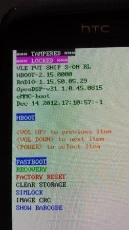

Hallo Leute, bitte um Hilfe
heute habe ich plötzlich folgende Anzeige auf meinem HTC-one vorgefunden. Was kann ich machen? :confused2:
Bitte um Hilfe, 1000 Dank

Das ist aber kein ONE M7
Hboot passt nicht und oben kann man das HTC Logo erkennen ;)
Also erstmal hast du ein One S, kein One. Das ist ein Unterschied. Dann bin ich mir ziemlich sicher, dass du das Teil gebraucht gekauft hast. Und als Drittes kann ich dir sagen, dass der Vorbesitzer das Teil gerootet hast und das, wenn es beim Angebot nicht dabei stand, eigentlich ein Grund ist, dem das Teil wiederzugeben.

danke für deine Antwort, ja das ist ein ONE S, sorry, aber ich habe es neu aus einem Base Shop mit vertrag gekauft. Nach ca. 1,5 Jahren wurde das Handy aufgrund eines Displayschadens zur Reparatur gegeben. Ich habe an dem Handy keine Änderungen vorgenommen, ich weis auch gar nicht wie das geht. Die Reparatur war im August 2013. Dann werde ich das Handy wieder zum Base Shop bringen und reklamieren oder was meinst du?

Was ist denn Dein eigentliches Problem? Das du das Telefon nicht gestartet bekommst oder stört dich was da steht?
na ja wie du auf dem Bild sehen kannst ist dort scheinbar ein Menü und ich weis leider nicht wie ich das wieder weg bekomme
Halte mal den Ein/Aus Taster 10 Sekunden gedrückt,
habe ich schon, dann geht das Handy aus und wenn ich es wieder an mache kommt der gleiche Bildschirm :confused2:
Klingt als wenn die Lautstärkewippe hängt.
Glaube kaum, dass die Suppe klemmt. Das Teil ist definitiv Tampered, also wurde da auch in irgend einer Form was dran gemacht. Ja, sofort ab zum Base-Shop damit.
ja jetzt habe ich das auch gesehen, geht nur auf laut leise hat keine Funktion mehr, also Fehler gefunden, werde mal versuchen den Klemmer zu beseitigen, werde berichten ob es das war, erst mal Danke, 1000 Dank

@Bratwurstmobil: Er wird wohl aber ein Problem haben zu beweisen, dass das Tampered seit einer monatelang zurückliegenden Reparatur besteht. Sein eigentliches Problem ist ja, dass das Telefon nur in den Bootloader startet.

danke für die Tipps, hat tatsächlich es an der laut- / leise Taste gelegen. Das Handy startet jetzt wieder normal, allerdings im Abgesicherten Modus, vermute mal, dass das eine Einstellungssache ist. Mal sehen wie ich das weg bekomme. Wenn mir jemand ein Tipp geben kann freue ich mich.

Also gefährlich ist das Rooten nicht, zumindest wenn es geklappt hat. Root sagt im Grunde nichts anderes aus, als dass du Administrator auf dem Gerät bist. Die Vorteile kennst du dann sicherlich selber. ;) Root ist auch für jegliche Reparatur nicht nötig. Woher das Security Warning kommt, kann dir also keiner sagen. Könnte mir höchstens vorstellen, dass BASE dir ein schon Benutztes in die Hand gedrückt hat.
Der abgesicherte Modus kommt dann, wenn du ab dem HTC-Logo die Lautstärketaste nach unten gedrückt hältst. Scheint also, wenn es wirklich daran lag, noch immer wo zu hapern. Das KÖNNTE aber auch an der Security Warning liegen, was ich aber nicht glaube.
