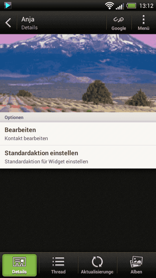

Seit ICS ist ja oben immer ein großes Profilbild drinne, doch das ist mal brutalst pixelig. Das scheint wohl ein ICS Feature zu sein, denn auf meinem Galaxy S war das leider auch so.
Habe jetzt mal selbgeschossene Bilder zugeordnet aber auch die werden verpixelt, hat da jmd eine Idee?
Mach mal bitte nen Screenshot damit wir wissen was du genau meinst...
(Screenshot: Powertaste gedrückt halten und dann auf den Homebutton drücken)
Ist ein generelles Problem bei ICS...
Sieht echt nicht so toll aus. Bei Gesichtern noch schlimmer sogar.

Nitroboy hat Recht, die Kontaktbilder sind unscharf. Dieselben Bilder vorher auf dem SGS mit Miui waren in Ordnung, kann also nur ICS sein. Kann auch nichts mit Googlesync zu tun haben, wurden vorher ja auch syncronisiert, da trat das Problem nicht auf.

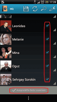

Ansatz aus [OFFURL]https://www.android-hilfe.de/android-ice-cream-sandwich/179963-ics-kontaktbilder-8.html[/OFFURL]
  1. Kontaktfotos gesammelt (auf Handy)
  2. Fehlende Kontaktfotos erstellt (Facebook usw. -> Windows 7 "Snipping Tool")
  3. Alle Bilder den Kontakten ensprechend umbenannt (Reihenfolge wie im Adressbuch)
  4. Alles in einem Ordner auf dem Handy abgelegt (z.B.: /sdcard/Unterhaltung/Kontaktbilder)
  5. Einstellungen der App "HQ Kontakt Bilder, habe ich auf Standard gelassen
  6. App: Ganz oben den Ordner /sdcard/Unterhaltung/Kontaktbilder zuweisen
  7. App: Zurücktaste drücken
  8. App: 5 Kontaktfotos auswählen (ist beschränkt)
    [Beispiel siehe Anhang]
    • dann auf "Ausgewählte Bilder zuweisen"
    • nach dem Vorgang Zurücktaste/button drücken
    • weitere 5 Bilder zuweisen (bis man alle hat xD)
Fazit: Endlich erschreckt man sich nicht, wenn jemand dich anruft =)
Wenn Ihr aufeinmal Tausende Kontaktbilder habt, dann erschießt euch lieber oder protestiert gegen Google :thumbsup:
