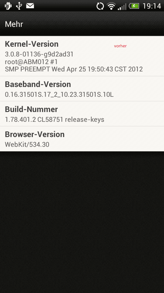

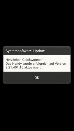

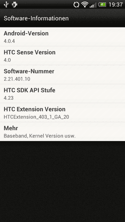

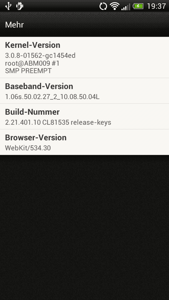

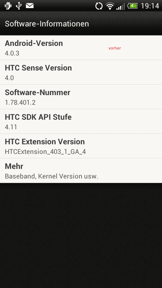

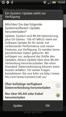

so, um mal ein paar Unklarheiten auszräumen..
das ist das OTA Update das vorgestern rein kam
OTA_Ville_U_ICS_40_S_HTC_Europe_2.21.401.10-1.78.401.2_release_271130unb1vtlbbuv42jp3
das kommt nur auf Geräten mit der CID 11111111
da es bei mir keinerlei veränderungen / verbesserungen gebracht hat, hab ich nochmal alles frisch gemacht und installier es jetzt noch mal...
