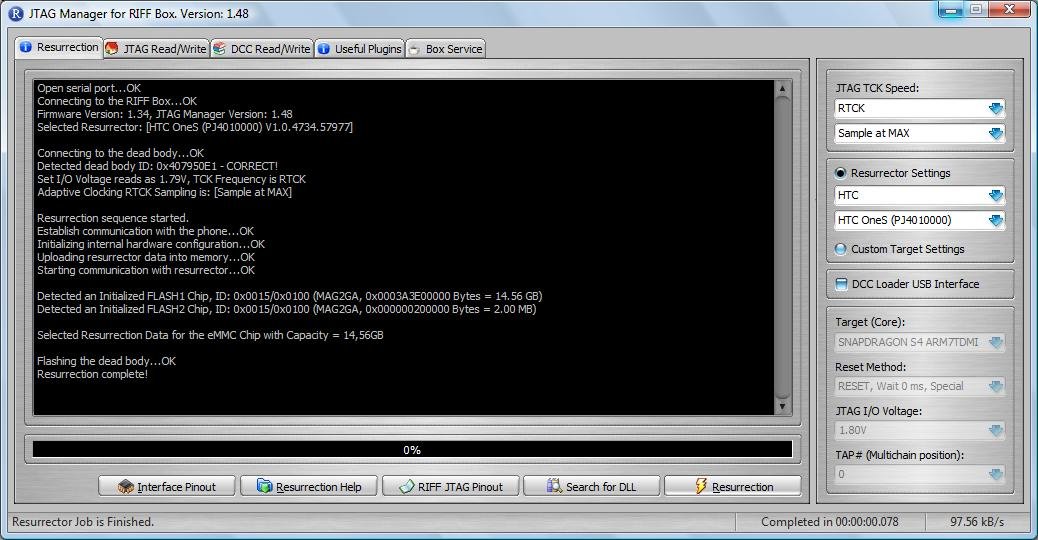

Hallo.
Wollte nur kurz informieren,konnte gerade mit Hilfe des JTAGs erfolgreich das durch OTA gebrickte HTC One S erfolgreich wiederbeleben,ohne Probleme;)
Screehshot:
Reaktionen: bodo80 und andry

Sharks schrieb:
Hallo.
Screehshot:
Für ist "normalos" ist dies bestimmt nicht ohne weiteres möglich oder?
Eigentlich nicht,man braucht spezielle Hardware Tools und natürlich die Kenntnisse und Erfahrung mit Elektronik.
