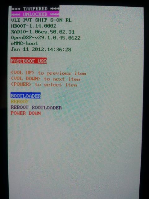

jetzt hab ich s auch geschafft, mein htc one s ville startet nur noch in den Bootloader.
Anzeige:
Tampered
Relocked
VLE PVT SHIPS S-ON RL
HBOOT-1.14.0002
OpenDSP-v29.1.0.45.0622
eMMC-boot
Jun 11 2012,...
Fastboot USB
ich wollte vom viper zurück auf orginal weil der homebug mich zum wahnsinn treibt, endeffekt ich komm nur noch in den Bootloader rein. nu versuch ich schon seit tagen mein htc wieder zum laufen zu bringen, auch mit dem one-s-all in oneKit, ich kanns nicht.

der Bootlocker ist nun unlock
wenn ich dann mit dem one in all Toolkit flashen will kommt folgende Fehlermeldung.

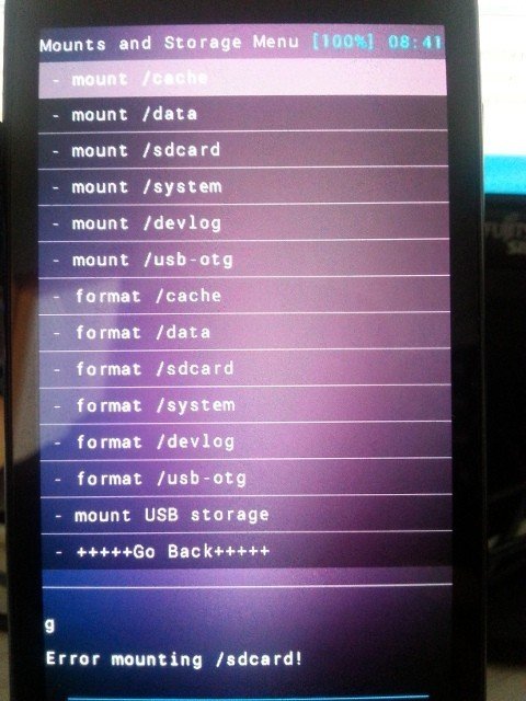

in die recovery komm ich nun auch rein und kann meine sdcard wieder mounten.
aber nach wie vor kann ich kein rom installieren, werder stock noch custom.

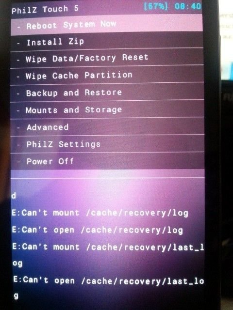

Was sagt er denn, wenn du ein Custom Rom flashen möchtest?

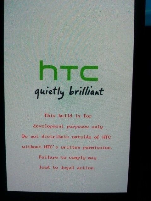

Beim Viper zb werd ich um die ganzen einstellungen gefragt. Ich komm dann bis zum komplett installieren und dann nur noch weisser bildschirm mit htc.

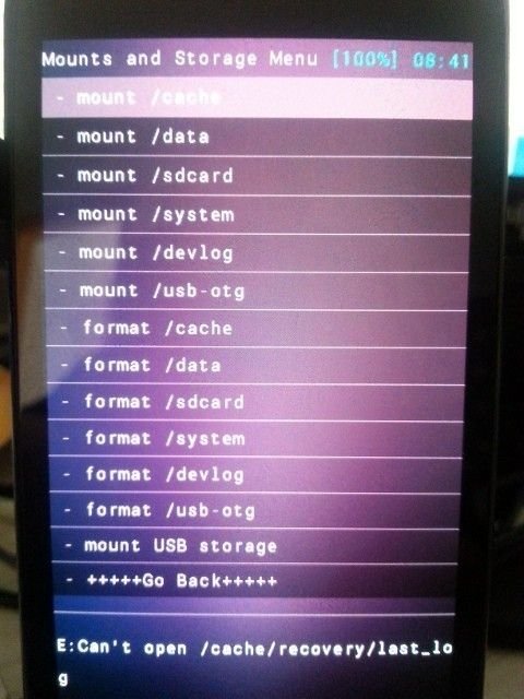

ich hab mal ein Bildschirmfotos gemacht. was mir auffällt, es ist nichts gemountet, auch die sdcard nicht.

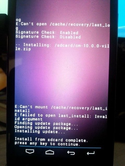

ich hab nun versucht cm-10.0.0-ville.zip zu installieren.
das handy geht aber nicht über das letzte Bild hinaus sondern bleibt dort einfach. mittlerweile schon eine Stunde.

Scheint ein Problem mit deiner recovery partition und SD card zu geben. Schlage vor, alles einmal auf null zu setzen und nochmal von vorn anzufangen....
Vor allem mal versuchen, die recovery neu zu flashen....
Hallo foeti,
wie setz ich alles auf 0 zurück?

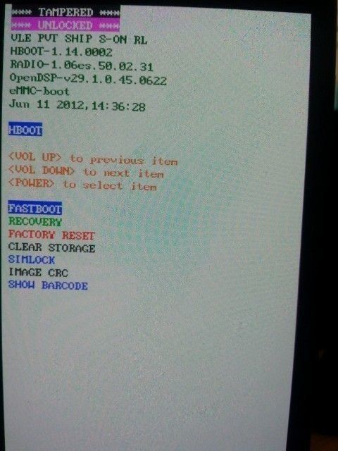

Entweder im recovery alles wipen oder - und damit löscht du erstmal alles - im bootloader "clear storage" und "factory reset".
Allerdings musst du dann ggf. neu unlocken, rooten und flashen....
Hilft aber bei partitions Fehlern...

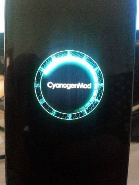

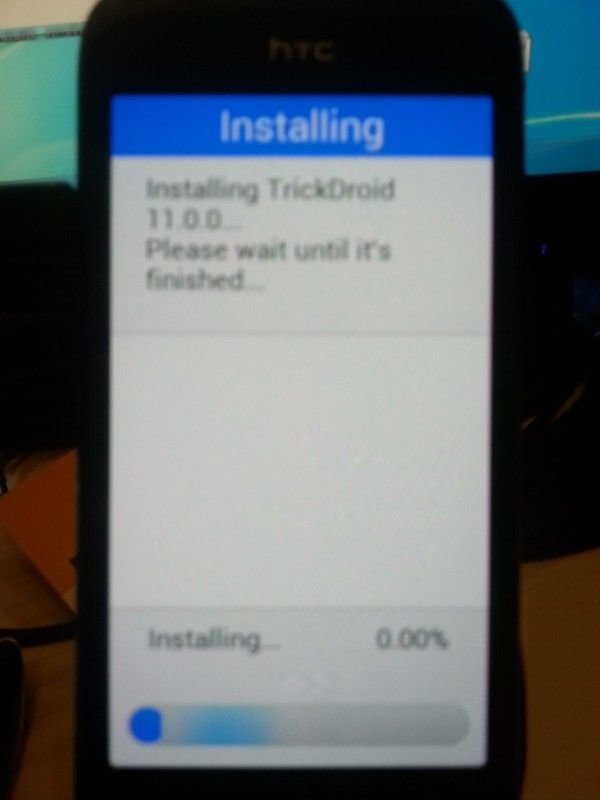

so ich hab nu mal "clear storage" und "factory reset" durchgeführt und recovery neu geflascht. recovery funktioniert. dann wollt ich TrickDroid 11.0.0 installieren. der screen bleibt aber bei 0% da geht nix vorwärts.
bleibt stundenlang bis accu leer da stehen
