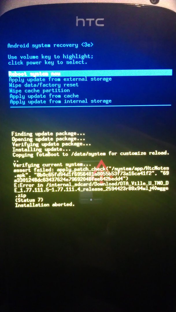

Irgendwann nachdem ich fertig war meldete sich das Softwareupdate und wollte auf die neueste Version updaten. Kurz eingelesen... okay. Recovery auf Standard zurückgedreht, dann Bootloder wieder gelockt - aber das OTA-Update läuft auf einen Fehler (siehe Screenshot).
Ist es so, dass ich nun erst einmal alle Anwendungen, die ich via Titanium Backup gelöscht habe wiederherstellen muss, damit das OTA funktioniert oder hab ich da ein anderes Problem gehabt, stimmte die Checksumme vom File nicht?

wie du an deinem bild sehen kannst schreit das update nach der nicht mehr vorhanden Notiz.apk die du wahrscheinlich deinstalliert hast.
also orig. recovery flashen, alle orig. apps wieder herstellen und nochmal versuchen.
