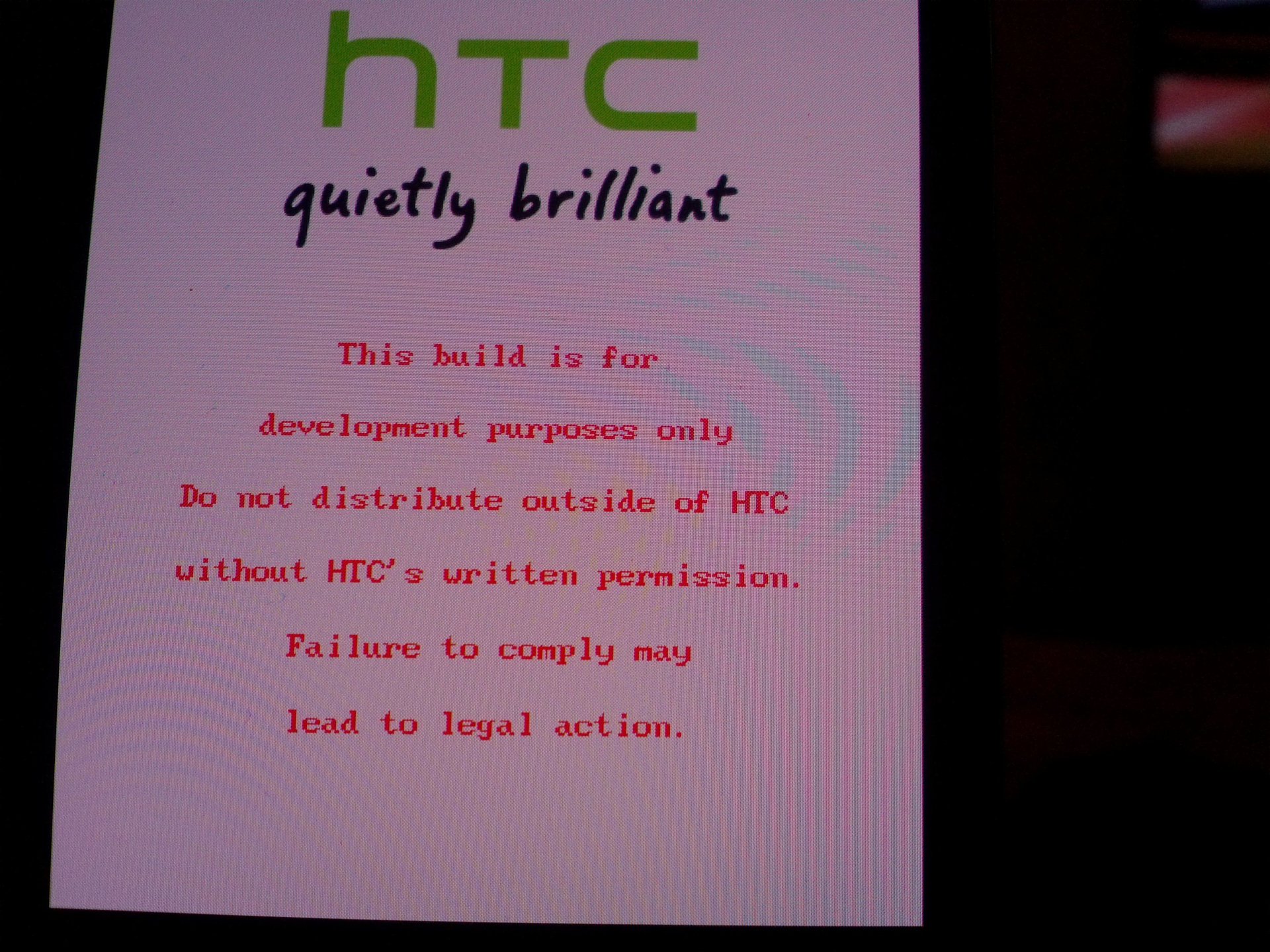

ich habe bei meinem One S den Bootloader geunlocked, und per Fastboot die clockwork-touch-5.8.3.1-ville.img aufgespielt.
Soweit alles ok, und die Vorgänge wurden auch alle ohne Fehlermeldung erfolgreich abgeschlossen.
Wenn ich jetzt aber in den Recovery Modus gehe, kommt folgende Meldung:
This build is for
development purposesonly
Do not distribute outside of HTC
withoutHTC`s written permission.
Failure to comply may
lead to legal action
Dann passiert nichts mehr, das Handy bleibt stehen! Hat jemand einen Tipp für mich? Ich habe übrigens auch die nicht touch Variante geflasht, aber mit dem gleichen Ergebnis!
Der Bildschirm kommt auch, wenn ich folgendes eingebe:
fastboot boot recovery-clockwork-touch-5.8.3.1-ville.img
Edith:
Ich habe es hinbekommen! Mit openrecovery-twrp-2.3.3.0-villec2.img funktioniert es!
Clockworkmod ist für das HOS im Moment fehlerhaft. Ich benutze TWRP ohne Probleme und es erspart einen einiges an Nerven.
Sry dein Edit zu spät gesehen.
