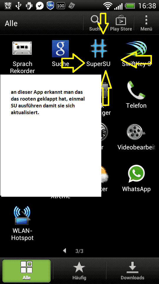

mit su bekommt man super-user berechtigung, also root.
hast du die r3-ville-superboot/install-superboot-windows.bat ausgeführt?
falls ja, dann schau mal ob du in den apps eine namens SU hast, die muss man einmal starten damit sie sich aktualisiert.
und nicht vergessen, unter entwickleroptionen usb-debugging einschalten ist wichtig!

Er Installiert einfach kein SU auf mein Handy, :/
Nachdem super-bot startet er sofort das handy neu, dann steht irgendwas this Build is only.... kann es sein das es mehrere Superboot gibt ????
