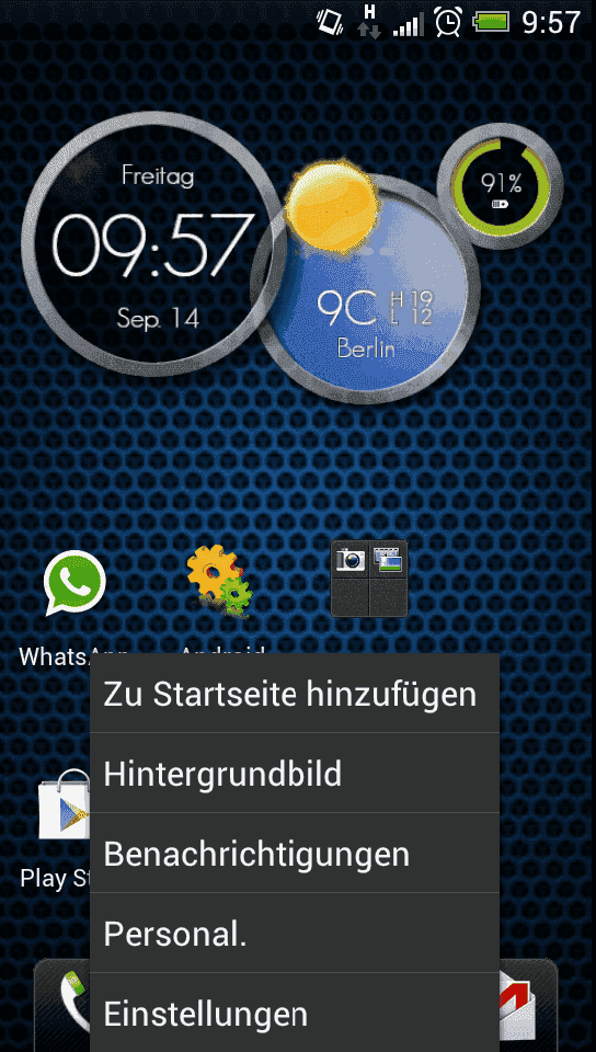

Nun ja, es öffnet das Menü. Die Taste bekommt die normale Menüfunktion.
Reaktionen: Ravenna

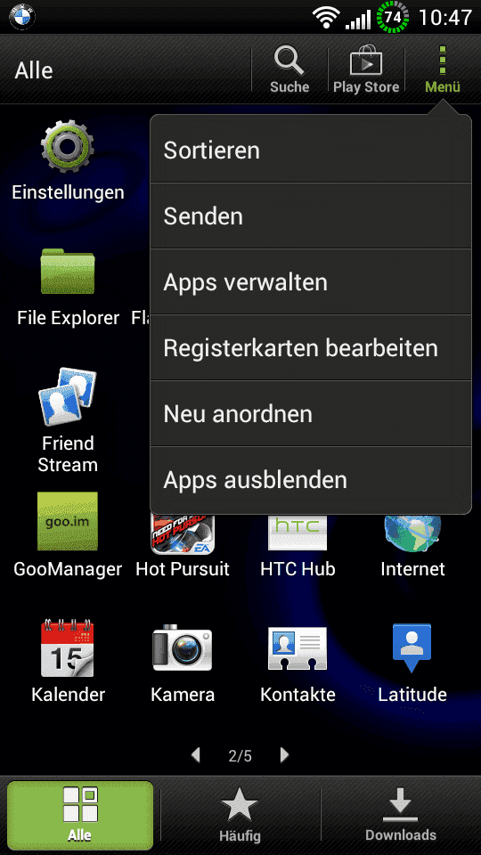

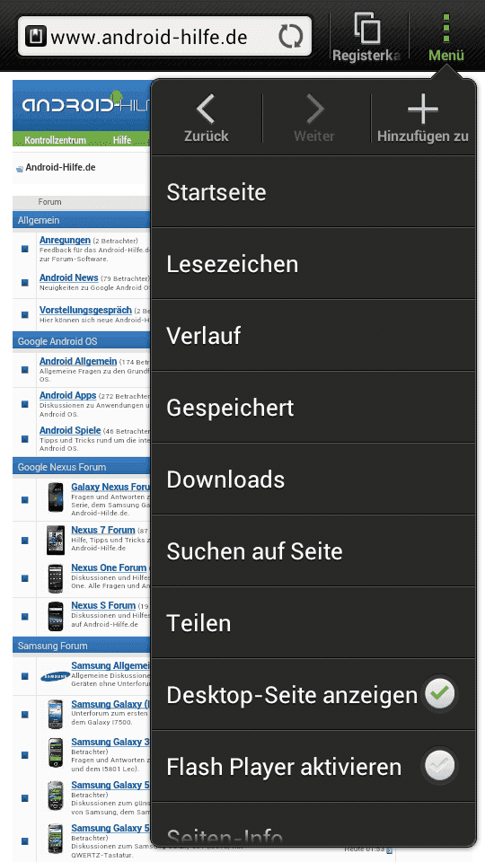

Hi es ist definitiv besser zu bedienen, wenn rechts unten die Menütaste ist. ;-)
Gruß Michael
