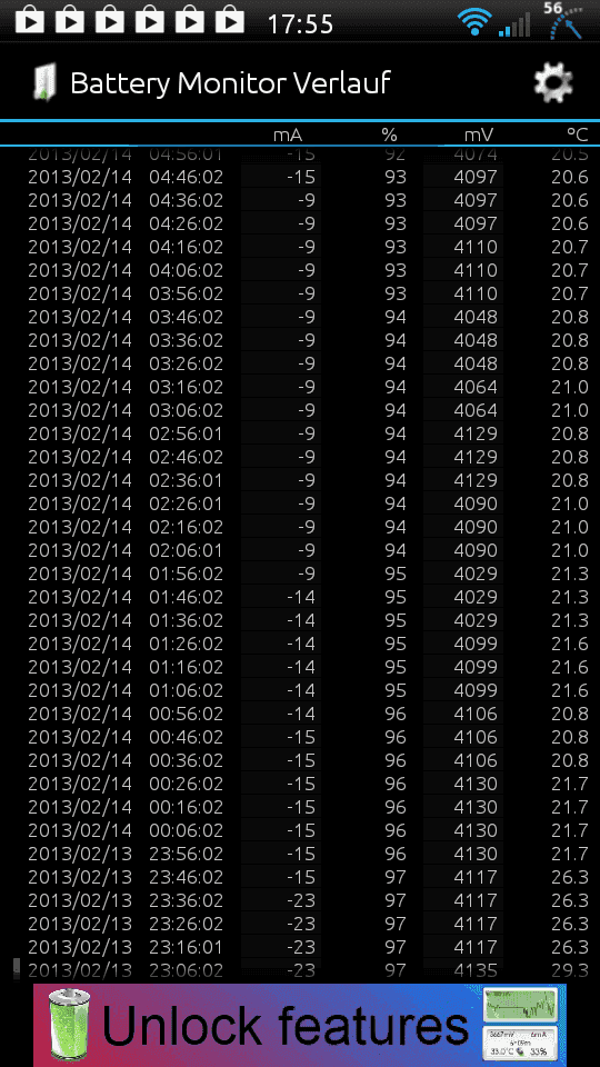

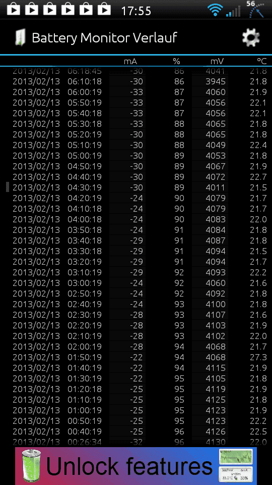

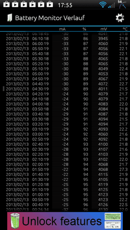

also irgendwie mag mein HOS die Viper 2.0 nicht so sehr. habe gestern abend die 1.2.1 geflasht mit den apps 1:1. wie immer gegen 23 uhr abgestöpselt und nun hab ich noch 60% akku. vergleichsweise 40% oder weniger mit der 2.0.
vor allem nachts zieht die 2.0 mehr :confused:
13.2. = Viper 2.0
14.2. = Viper 1.2.1
ob Stock Kernel oder Custom Kernel schenkt sich nix
