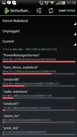

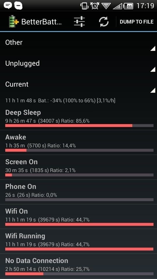

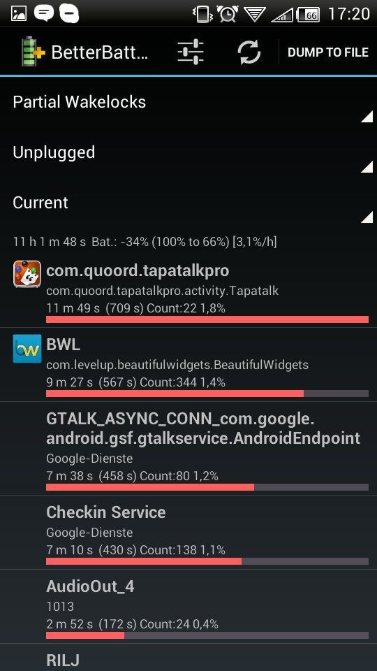

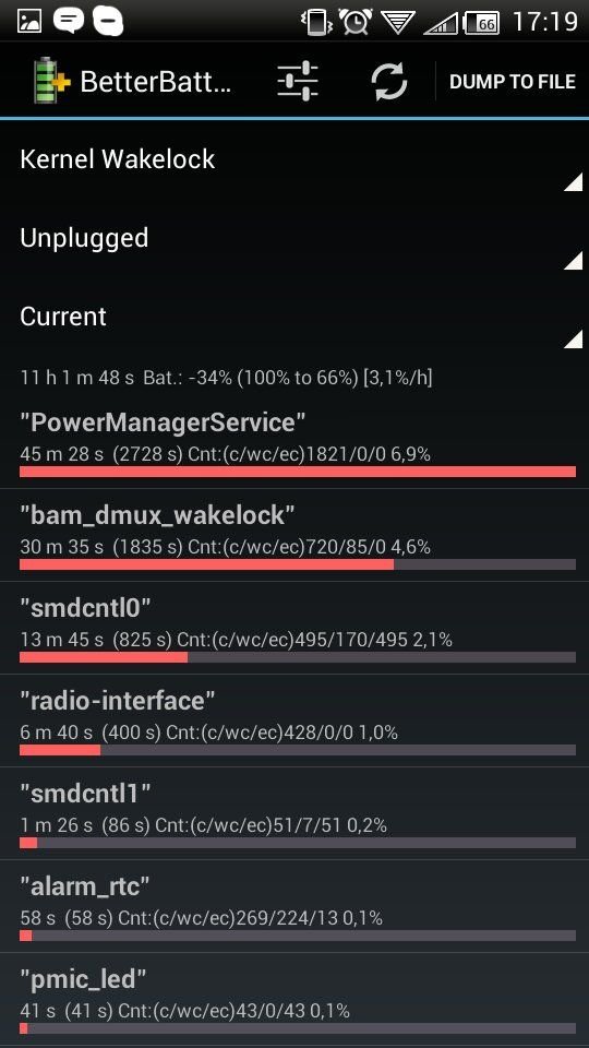

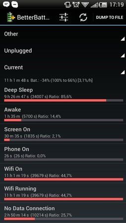

Irgendwie geht mein Akku zu neige, ich komme mit keiner Rom mehr über 2 Std Display on time. Mir fällt allerdings nichts auf in better battery stats. Wenn ich den aktuellen Stand mal hoch rechne komme ich gerade mal auf 1 Std Display on time, das kann doch nicht sein!

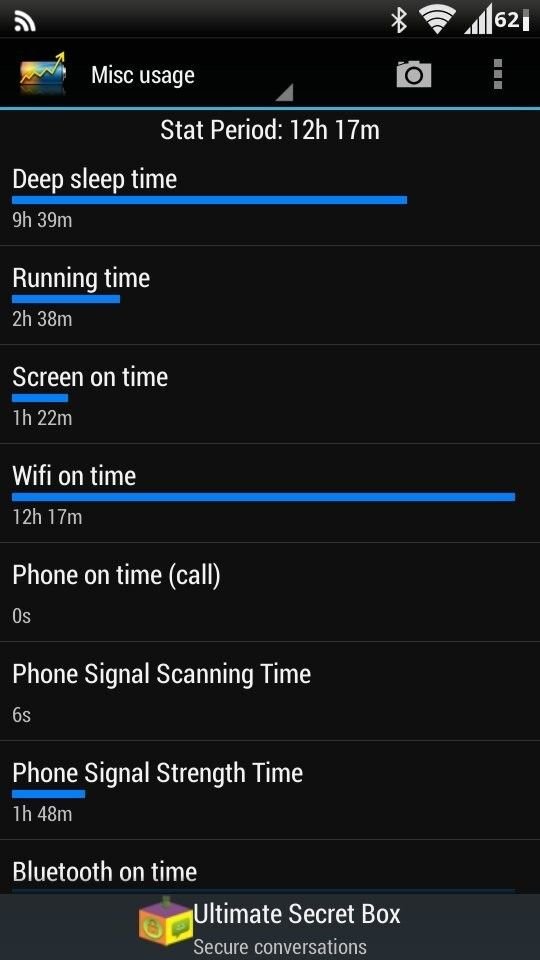

In der Tat komisch. Habe bei 1 Stunde 22 Minuten Display on noch 62%.uploadfromtaptalk1365699865894.jpg

Gibt's denn irgendwas was mann dagegen unternehmen kann? Hab Neuinstallation schon mehrmals probiert
Gesendet von meinem HTC One S mit Tapatalk 2
Die Aktien APP verursacht z.B. einen hohen Akkuverbrauch.
Wenn du die Aktien nicht nutzt und diese beim Flashen der Rom nicht entfernt haben solltest (HTC Stock), dann kannst du folgendes machen:
/system/app/ hier folgende Dateien löschen, oder auf SD-Karte verschieben:
IdleScreen_Stock_Yahoo.apk
Stock.apk
StockWidget.apk
Danach sollte sich dein Akkuverbrauch bessern. Leider ist dieser aber seit JB höher als bei ICS.
