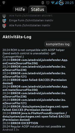

Funktioniert 1a. Mir ist allerdings aufgefallen, dass die App Juice Defender nicht funktioniert. Ist das bei allen Custom Roms so? uploadfromtaptalk1354822112988.jpg
Gesendet von meinem HTC One S mit Tapatalk 2
Reaktionen: XXMrHyde
Danke,
ich kenne die App nicht, nach dem Screenshot zu urteilen, funktioniert sie nicht mit AOSP basierenden Roms ab ICS
Meines geht... nutze es schon lange.
Nur die Funktion mit automatischen Wechsel zwischen 2G und 3G geht nicht wegen fehlendem aosp-helper...angeblich kann man den installieren, liest man zumindest auf der Seite von jd beim troubleshooting.
Habe es aber nie richtig gerafft.
