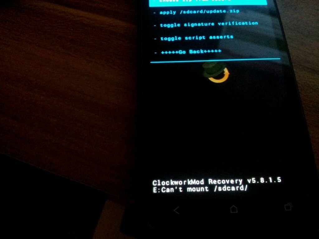

Nichts geht mehr, ist es moeglich das ich es auf schnelle wieder aif werkseinstellung bekomme ? uploadfromtaptalk1341521877402.jpg
Gesendet von meinem GT-I9100G mit der Android-Hilfe.de App
Erstmal solltest du genau beschreiben, was du gemacht hast. Ein "Nichts geht mehr" und zwei lustige Bilder posten ist nicht gerade aussagekräftig.
Zum zweiten Bild ( Recovery ) kann ich dir sagen, dass es unter CWM normal ist. Man kann in dem crap recovery keine SD mounten (dabei ist es so einfach zu fixen).
Wenn du ungern auf dieses Feature verzichten möchtest, lege ich dir TeamWinRecovery ans Herz ( Download/Anleitung findest hier in der One S Sektion unter Root/Hacking) Damit kannst du mounten, Radios flashen und viele lustige andere Sachen mit machen. Achtung CWM Backups funktionieren damit nicht!

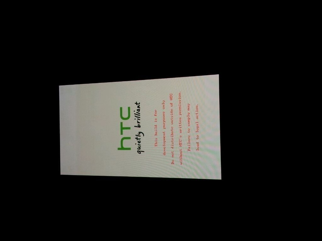

habe mir per recovery cm-9-20120703-UNOFFICIAL-ville-alpha14 raufgezogen, lief alles ohne probleme, wollte dann die [ROM S4][MIUI Germany] MIUI 2.6.22 per CWM raufziehen, habe im cwm alles gewipet & bin auf FACTORY REST GEKOMMEN :x
seit dem komme ich nur noch in den bootloader ? brauch das scheiss ding bis heute abend wieder :c
Der Factory Reset ist auch vollkommen richtig, du hättest nur vorher das Rom auf die SD schmeissen sollen :p
Ist aber nicht weiter schlimm, du kannst die rom.zip noch per adb auf deine sd schmeissen.

Mach mal das Leerzeichen vor sdcard weg, also /sdcard
Was sagt dir adb devices?
Und du brauchst nicht hier jedesmal die komplette Anleitung zur adb posten...
c:\android>adb push miui-ger_ONE-S_2.6.29_FULL_EN_DE_4.0.zip /sdcard
* daemon not running. starting it now on port 5037 *
* daemon started successfully *
error: device not found
obwohl ich htcdriver install habe :x
Ja, also war das Leerzeichen das erste Problem...
Und was sagt adb devices? Vermutlich kein Gerät gefunden, oder?
