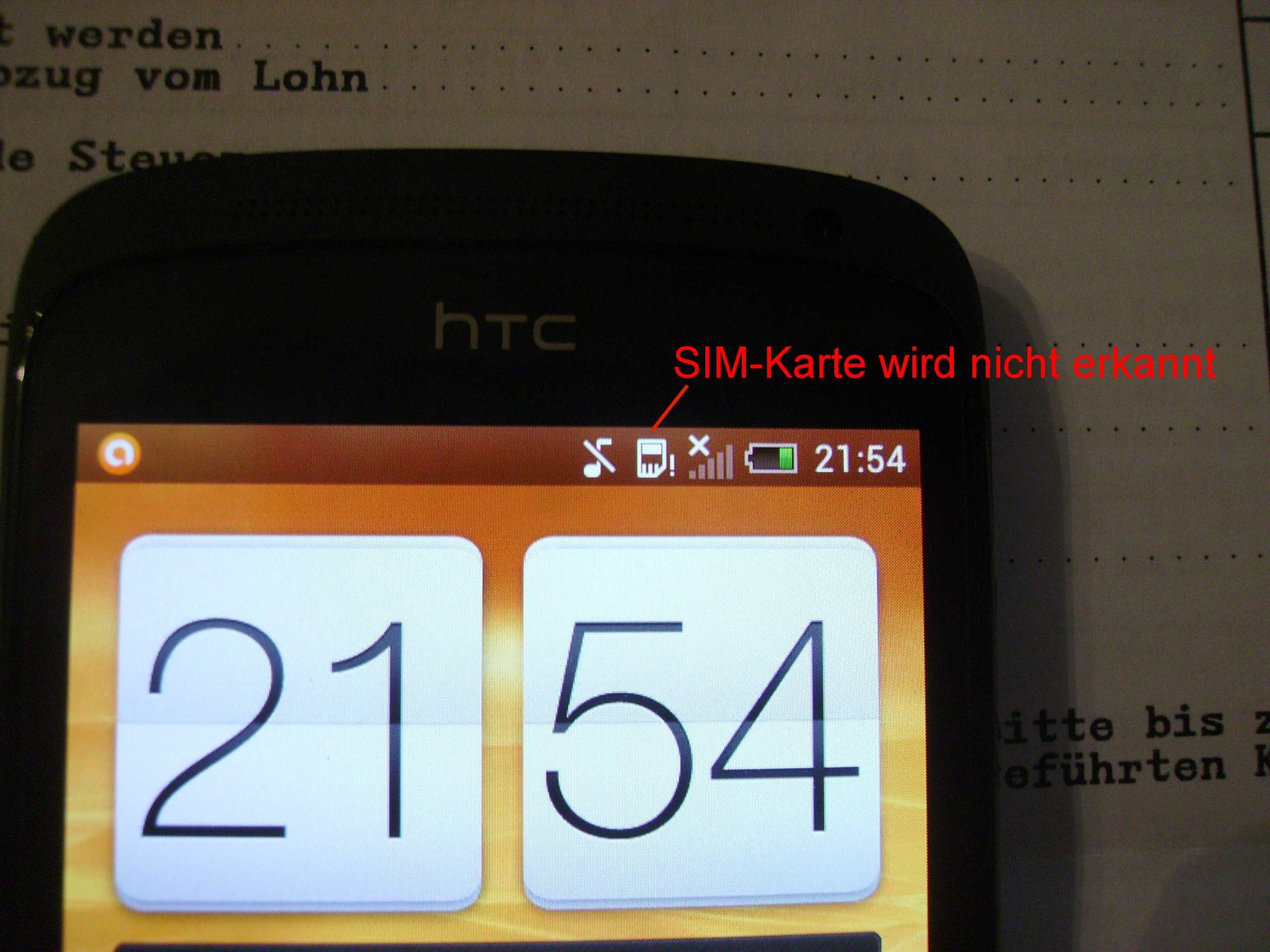

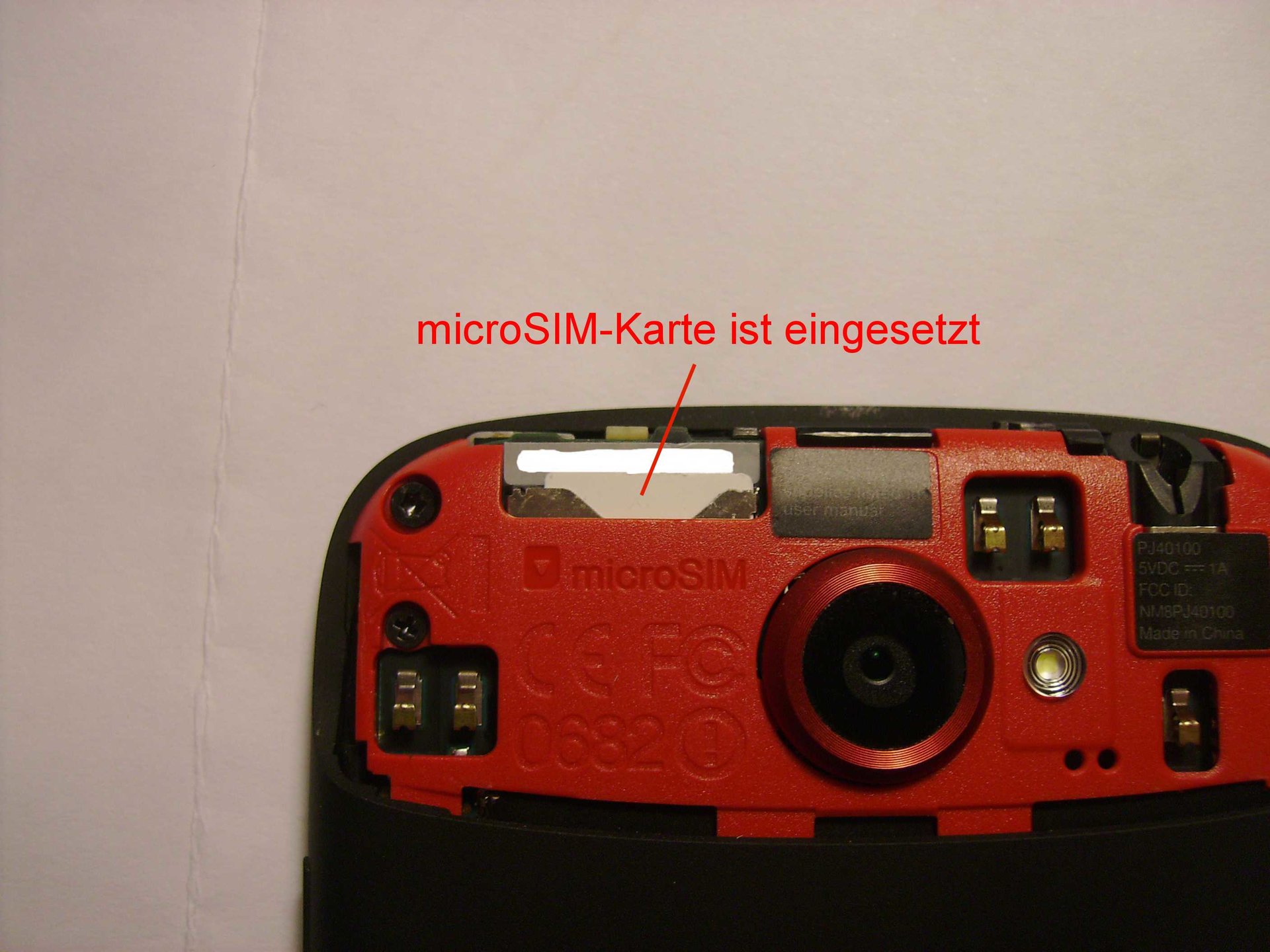

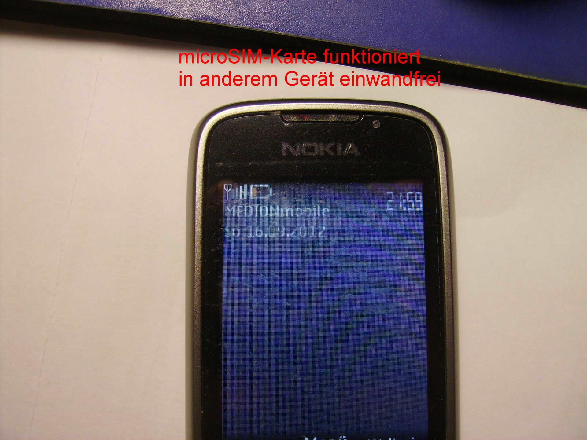

ich bin mit meinem HTC One S nicht zufrieden. Nach einigen Monaten wird die SIM-Karte nicht mehr erkannt. Mit dieser Fehlerbeschreibung habe ich das Gerät beim Service abgegeben. Das Gerät kam vom Service zurück: Ohne Fehler. Ich habe die SIM-Karte eingesetzt. Sie wurde erkannt. Gerät ausgeschaltet und wieder eingeschaltet. Die SIM-Karte wird nicht mehr erkannt. Ich habe das Gerät gleich wieder beim Service abgegeben. Wenn das ein "Wackelkontakt" ist, der nicht immer auftritt, dann bin ich schon sehr gespannt wie sich die Reklamation entwickelt.

Ich habe die SIM-Karte in einem anderen Gerät getestet. Die SIM-Karte funktioniert einwandfrei.
Der HTC Support teilte mir dazu folgendes mit: "Da selbst Ihre eigene SIM-Karte in einem anderem Mobiltelefon funktioniert, kann es sein, dass der Sensor welche die SIM-Karte erkennt, defekt ist."
