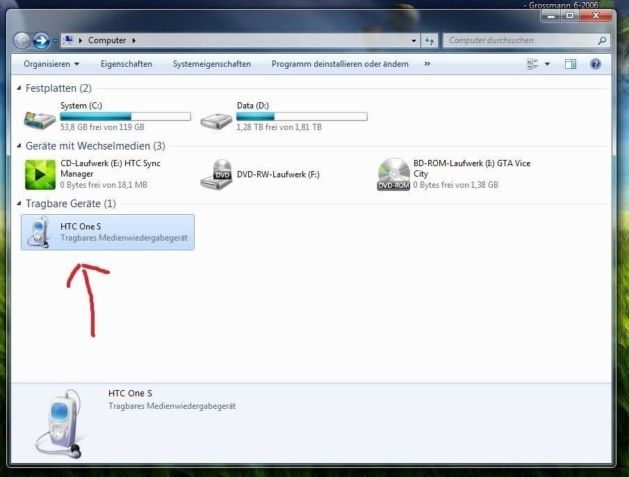

Im Computer-Menü sieht das ganze so aus, das Symbol ist zwar nicht das eines USB-Sticks, wenn ich dort drauf klicke bekomme ich aber dennoch ganz normal den internen Speicher angezeigt.
Bei angeschlossenem Handy zeigt mir die Task-Leiste an, dass USB-Debugging aktiviert ist, hast du das im Handy genauso eingestellt?

So, ich hab mich nun mal schlau gemacht.
Also, mit Jelly Bean wurde Android vom USB mass storage mode auf das MTP Protkoll umgestellt. Wenn man ein Jelly Bean Gerät an den Rechner stöpselt, spricht das Gerät nun MTP.
Und da du Windows benutzt, vermute ich mal, dass Windows einen MTP Treiber nachlädt, der die Übertragung von Dateien über MTP ermöglicht. Darum kannst du mit dem Explorer auf dein Handy zugreifen.
Ich kann das ohne weiteres nicht, da ich Linux benutze. Ich muss also auch erst einen MTP Treiber installieren, um Dateien über MTP übertragen zu können. Das ist unter Linux allerdings noch üble Beta, also nicht sehr zuverlässig.
Und wie ich auch gelesen habe, erlauben es Samsung Geräte allerdings, den USB Modus einzustellen. Bei einem Samsung Handy kann man also von MTP auf USB mass storage umschalten. Das kann auch eine App machen, allerdings braucht man dann Root Rechte auf dem Handy.
Die Problematik liegt also beim Umstieg auf MTP. Wer unter Windows einen MTP Treiber hat, kann auch weiterhin Dateien herumschieben. Wer keinen MTP Treiber hat, kann nur mit einem Media Player Programm auf das Handy zugreifen.
